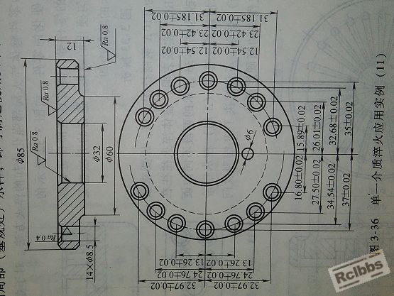

      图2. 所示为多孔钻模板。原图样要求用20Cr钢制作并渗碳淬火,由于孔径和孔距均很小,如图示,无法镶钻套,只好整体制作,又精度要求很严,渗碳淬火无法满足要求。改用Cr12MoV钢制作,经坐标镗削加工达到精度后,采用正常加热后孔部面向铜板,并不断移动钻模板,直至钻模板黑暗为止,然后进行220℃回火1.5h空冷。处理结果,硬度和尺寸精度均达到要求。
                                        图2. 单一介质冷却淬火应用实例《11》
