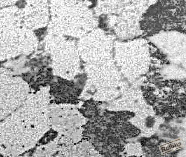

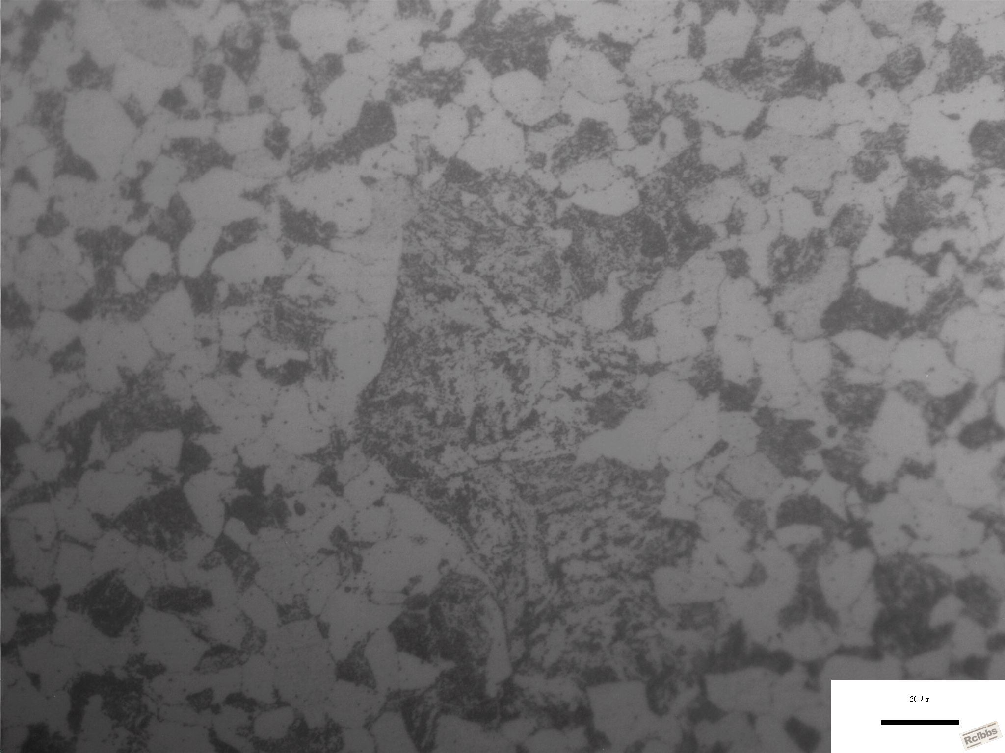

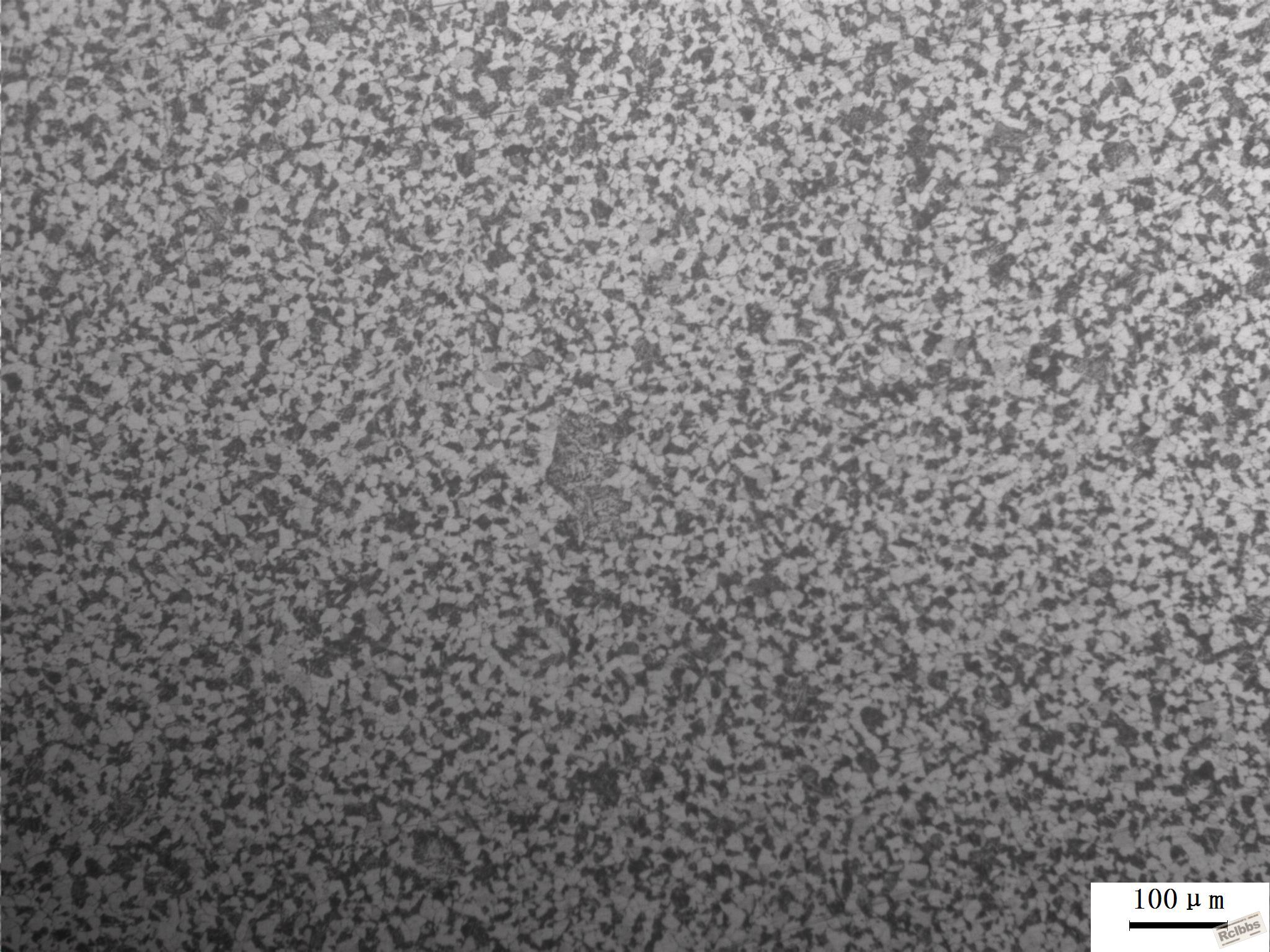

大家帮我看看,20CrMoH等温正火后金相照片中的是粒贝吗,还是游离渗碳体,或者是其它的,谢谢大家
100X
100X
500X
500X

发表于 2015-8-28 14:01:31 | 显示全部楼层
F+P+少量B
性能应该很不错。

发表于 2015-8-28 11:10:35 | 显示全部楼层
这个金相多少倍数呢?大家觉得可以评多少级?
发表于 2015-8-28 11:24:24 | 显示全部楼层
粒贝,正火不允许出现这种组织
 楼主| 发表于 2015-8-28 11:55:41 | 显示全部楼层
100倍和500倍的,图片上方写着呢

发表于 2015-8-28 13:32:08 | 显示全部楼层
正火组织合格,可以接受。
做一张截图看应该是贝氏体

发表于 2015-8-31 22:31:52 | 显示全部楼层
很明显的粒状贝氏体,考虑下降低风冷速度或时间
发表于 2015-9-2 13:08:37 | 显示全部楼层
大部分为铁素体+珠光体,但贝氏体较多,。
发表于 2015-9-3 11:18:26 | 显示全部楼层
有粒状贝氏体,但是不是主要的吧
