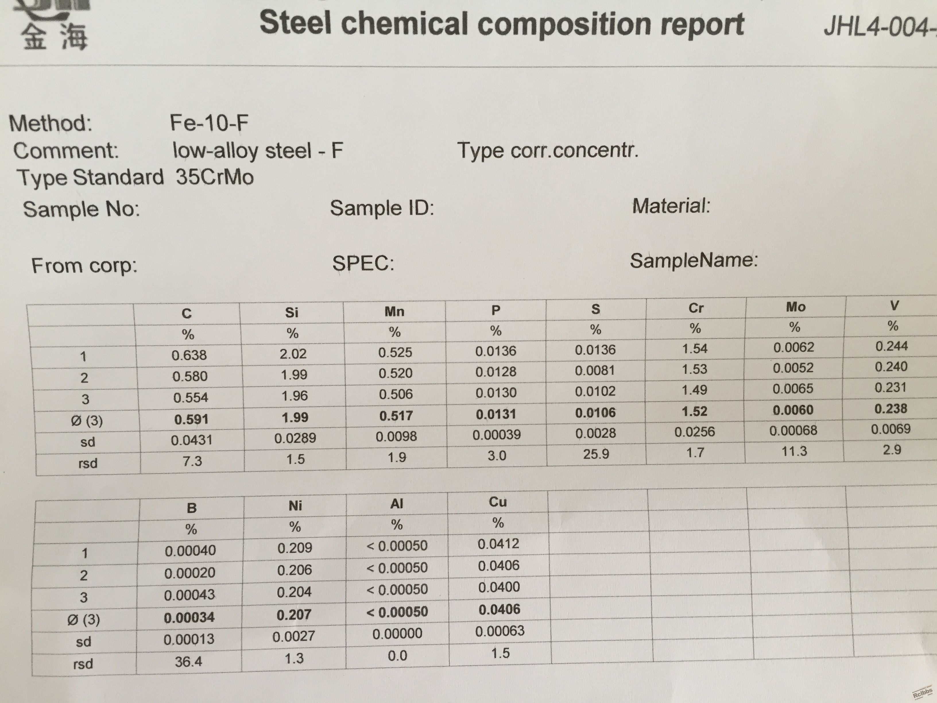

公司购入6个模套,在480的网带炉内回火80分钟后,打硬度承两种状态,其中把硬度没变化的模套做材质分析,分析原始报告见图片,请大师们帮忙看看这是什么材料,以及要用多少温度才能回到42-45摄氏度。谢谢,在线等!
