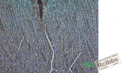

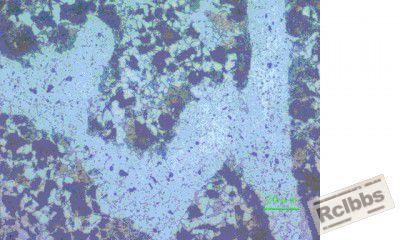

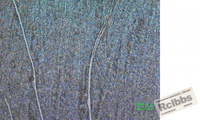

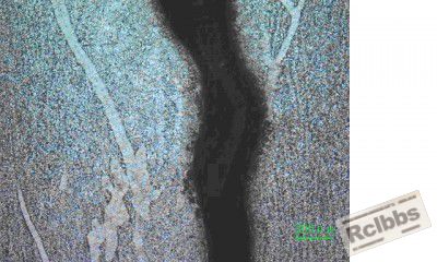

我们在检测30Mn2系列圆钢纵向淬火裂纹时,在圆钢横向组织发现铁素体偏析带,如图。鬼线不都是纵向沿轧制方向么?它是怎么形成的呢,甚是疑惑?钢材裂纹跟铁素体偏析带有直接的联系么?
裂纹根部

裂纹末端

局部放大

钢材基体中也存在

     钢材严重的铁素体偏析带是造成淬火裂纹的直接原因:因为大量的碳集中在铁素体以外的某个区域,这些高碳区域就是淬火裂纹易发区。因此,钢中碳和组织的均匀分布十分重要。

个人怀疑是钢中夹杂物在凝固过程中沿奥氏体晶界析出,成为先共析铁素体核心,导致先共析铁素体呈条状。

发表于 2015-8-28 22:01:26 | 显示全部楼层
楼主这不是淬火裂纹,这是淬火前裂纹,也就是淬火之前就存在了,可能原材料存在微裂纹。
我们怀疑裂纹跟这个白线有关系  不知道白线是怎么形成的?

发表于 2015-8-29 21:00:42 | 显示全部楼层
微裂纹可能就是这些白线造成的,淬火时裂纹发生了扩展。

也有可能是大夹杂物  沿夹杂物分布铁素体带 以前遇到过

已经看过SEM了,白线基本为铁素体条,白线周边富碳的珠光体增多,白线内有孔洞、氧化、夹杂物等不连续。

已经看过SEM了,白线基本为铁素体条,内有孔洞、氧化、夹杂物等不连续。只是不明白是怎么形成的,有如何杜绝?

淬火前裂纹,裂纹两侧应该有脱碳层啊?!

你这个区域不是裂纹源,你要找到裂纹源。如果你用的真空炉,那就不会有脱碳了,没有氧。

裂纹时肯定存在的 从表面裂纹脱碳可以看出
疑点是铁素体条?

我也怀疑是夹杂物沿奥氏体晶界析出  最终导致先共析铁素体条

表面可以看到脱碳  没有放图
