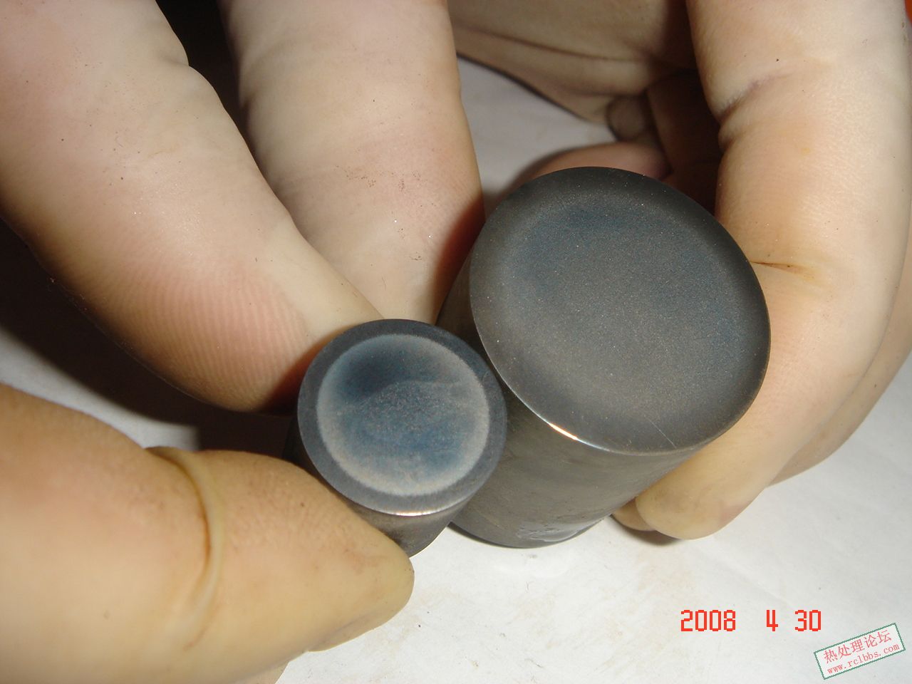

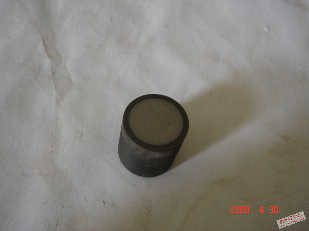

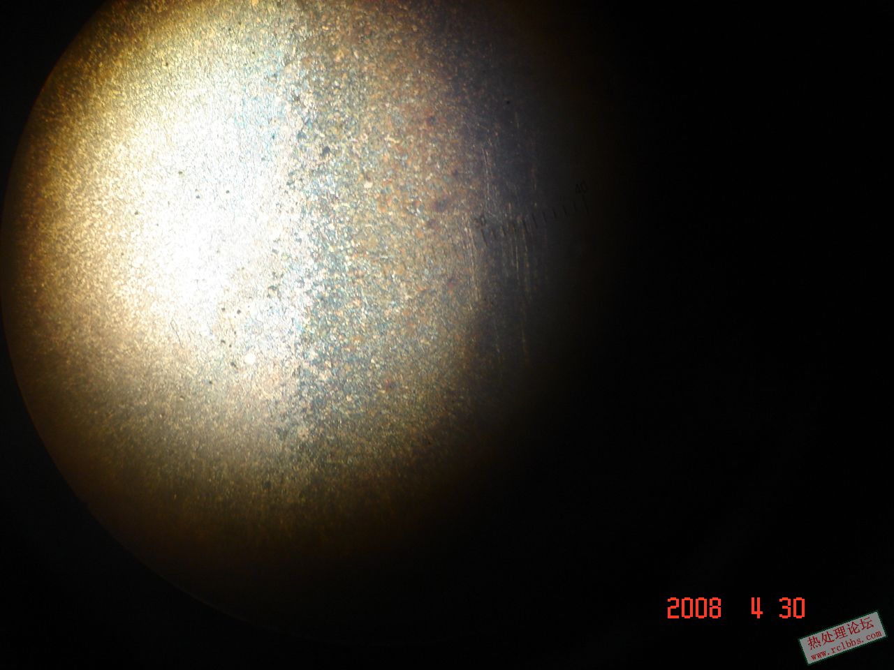

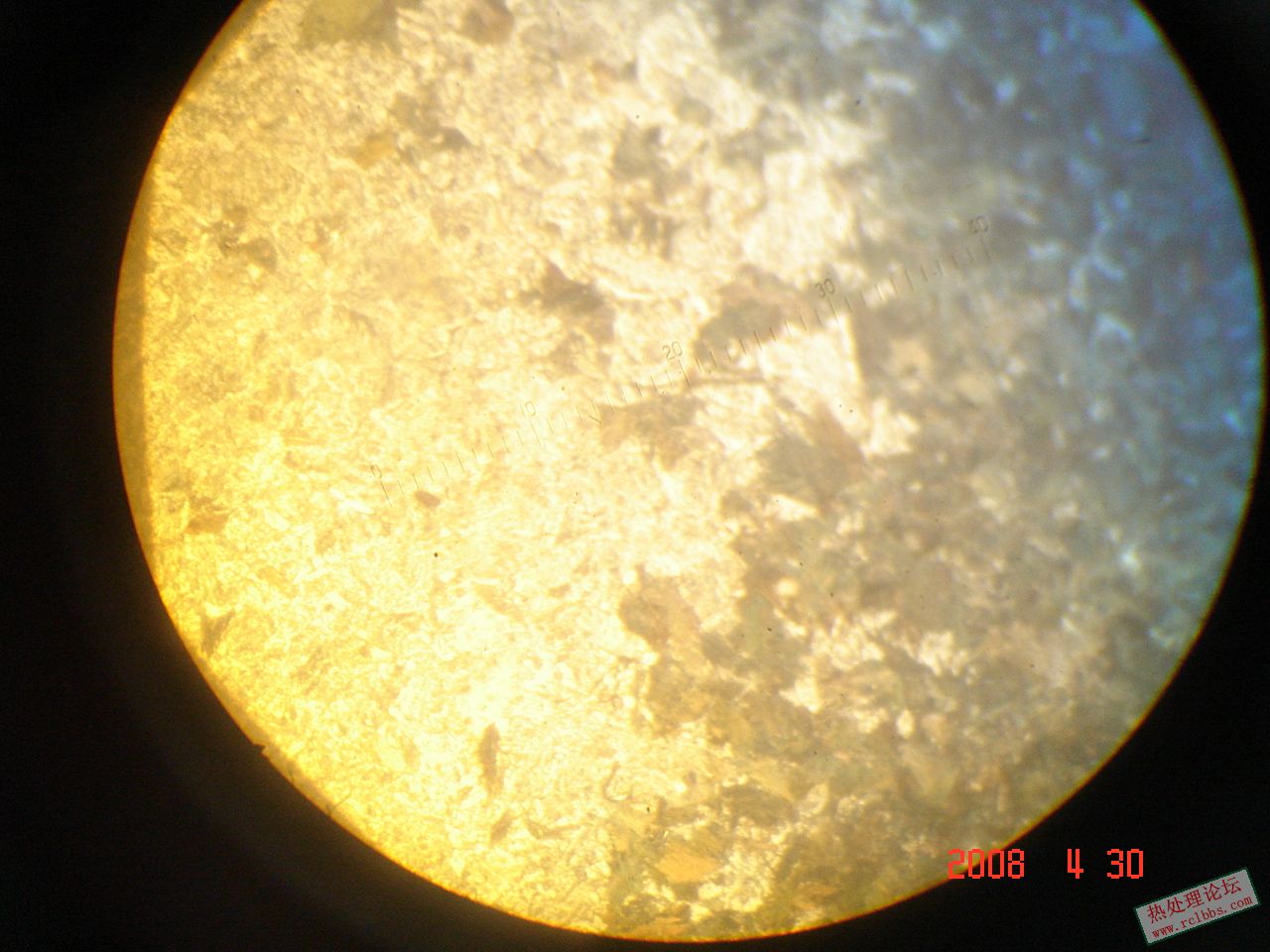

昨天有一炉渗碳件,试棒磨出来后,渗层边界特别清晰,前所未见,当时第一感觉就是连过渡区都没有,这个渗碳过程做的不漂亮。特请大家欣赏,并提出自己的看法。

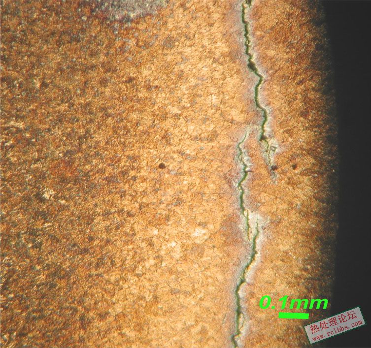

回复 1# 的帖子
淬火后,容易产生内部环形内裂纹!

 楼主| 发表于 2008-5-2 16:52:32 | 显示全部楼层
回复 2# 及大家的帖子
照相的是我,带手套的不是我
看论坛聚会照片,您比头像这张照片胖了。
腐蚀出来第一印象就吓了我一跳。
这种工件我也觉得扩散得不好,所以特意看了渗层,过渡层太突然了。

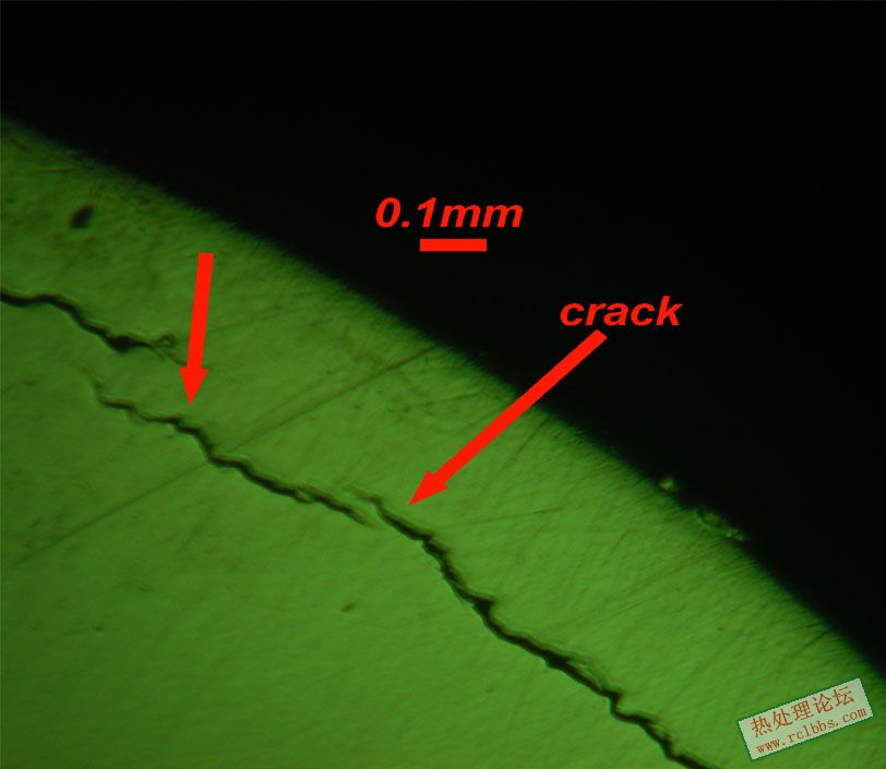

发表于 2008-5-2 20:12:59 | 显示全部楼层
回复 8# 的帖子
刚刚看了:斑竹自我介绍,看到"庐山真面目"了,
像你的试样情况,我遇到过,会内裂.我来找找图片给你看.

发表于 2008-5-2 20:55:49 | 显示全部楼层
回复 1# 的帖子
化了这么长时间才找到《内裂》照片:
