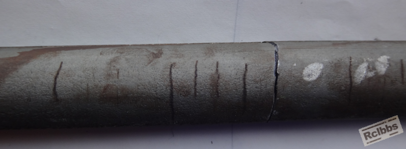

材料是25mm的,客户冷拉拔至23.5mm后做螺栓用,工艺非常简单。
客户反馈部分材料  冷拉拔后  一摔就断,取回来酸洗很多横向裂纹

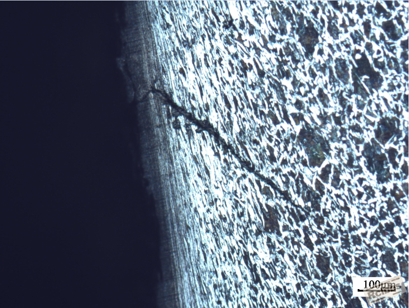

横截面组织没事   夹杂物也不多  横向截面组织没问题    纵截面组织有被拉伸的变形
难道是材料轧制时的问题?还是拉拔问题     25mm冷拉拔至23.5mm

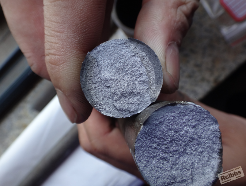

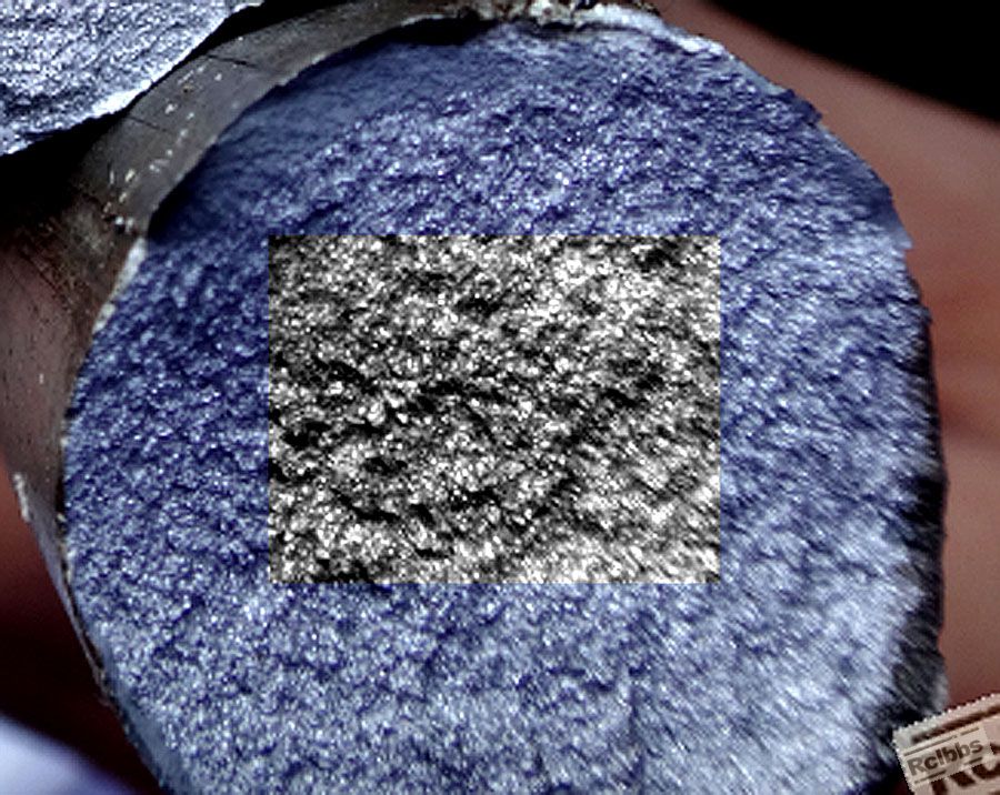

断口
断口

纵截面组织
纵截面组织

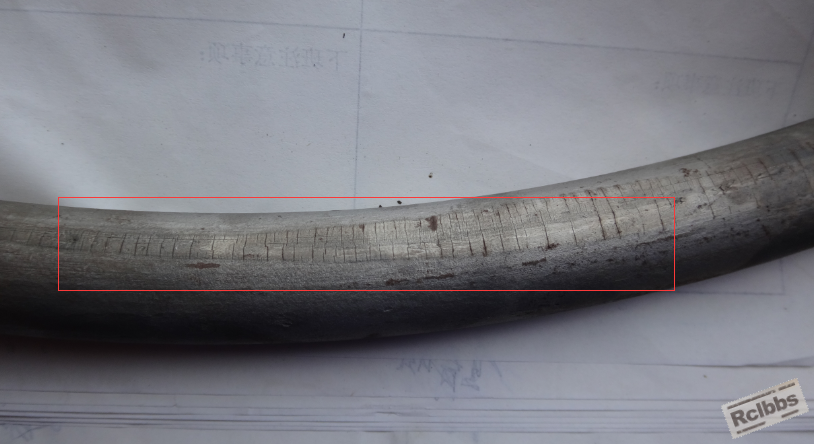

发表于 2015-9-3 17:23:52 | 显示全部楼层
       感谢你提供如此清晰的照片供大家学习,这是冷拉过程中产生常见的“节裂”,裂纹的分布形似竹竿那样一节一节的。
      出现这样的节裂,有3个方面的因素,其一材料虽然是热轧态,不排除表面层硬度稍高;其二是拉拔速度过快,冷拉变形也有一个合适的速率问题;其三是一次压下量未经拉拔试验摸索,便盲目投产。紧固件用线材,严格的讲,需要进行软化退火,且退火冷却过程需在类似石灰的介质中进行,有润滑效果。

发表于 2015-9-1 09:35:42 | 显示全部楼层
组织问题不小,网状铁素体

发表于 2015-9-1 20:51:56 | 显示全部楼层
冷拔前做了什么处理,从断口状态看,你这材料太脆了,不是正常45钢
发表于 2015-9-2 08:56:40 | 显示全部楼层
应该是拉拔表面润滑问题;
你仔细观察下,横裂纹是不是只有两个相对的面有
Magikal 发表于 2015-9-2 08:56
应该是拉拔表面润滑问题;
还真是两面都有  但也有单面有的情况, 但是25拉拔至23.5  不至于这么厉害吧变形不是很大
刚才又看了一下,单面比较多一点

justdapeng117 发表于 2015-9-1 09:35
组织问题不小,网状铁素体
这个是网状铁素体?这个应该很少出现吧

咨询客户说是直接冷拉拔  没有做任何处理  很奇怪  以前从没遇到过呢
冷拔后这么多裂纹,冷拔工艺有没得问题,冷拔前硬度是多少。检查哈材料组织有没得问题,如果组织过热或者过烧,也会出现脆断
