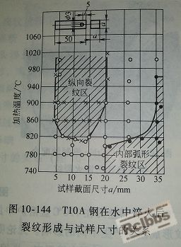

       从图1.中可以看出,当试样尺寸小于20mm×20mm,且较高温度加热淬火后形成纵向裂纹。试样尺寸大于20mm×20mm,且较低温度加热淬火后形成内部弧形裂纹。可见,尺寸20mm×20mm是试样形成两种裂纹区的临界尺寸(临界尺寸大小表明形成裂纹的倾向)。因此,对尺寸较小的工件淬火加热时,应严格防止过热,例如尺寸12mm×12mm的工件8200C加热并水中淬火时,便能形成纵向裂纹。另一方面,试样尺寸大于20mm×20mm(临界尺寸)淬火加热温度低于8000C时,则易于形成弧形裂纹。因此,20mm×20mm试样是两种裂纹形成的临界尺寸。
                                         图1.  T10A钢在水中淬火后裂纹形成与试样尺寸的关系
