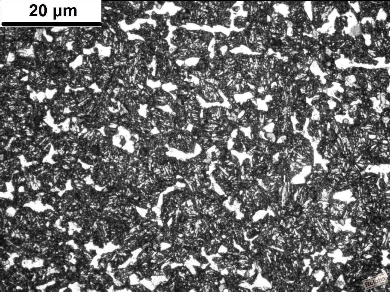

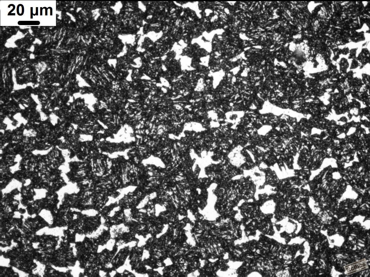

试样材料及工艺状况完全不清楚,检测硬度在HRC27-31之间。材质怀疑为中、高碳合金钢。各位给分析一下,组织及工艺状况。照片为500×,
该产品为 网带炉加工。
签到天数: 128 天

按高碳合金钢理解:大块状白色为一次碳化物,细小白色为二次碳化物,基体回火马氏体,横向组织

我认为,白的为铁素体,其它为经过回火的马氏体。
2张照片的标尺不同,放大倍数是多少?

这是真实硬度,两张照片标尺是一样的(当时设置错啦),全是500倍。这样考虑有道理吗?淬火硬度较低,回火温度也就随之降低,回火不充分,组织为保持淬火马氏体位向的不充分回火索氏体。

有未溶铁素体,材料为中碳钢或中碳合金钢吧?

这估计是45#750-780度淬火组织
                          没有调质

您说是亚温淬火

铁素体+(M-A)组织已回火
发表于 2015-9-3 11:19:24 | 显示全部楼层
铁素体+索氏体吧    马氏体不会这么软的

我觉得应该是铁素体+回火马氏体组织

看组织像中碳钢或中碳合金钢,是不是淬火保温时间不够,淬火速度又不够快,导致淬火硬度偏低,所以回火温度也相应降低了,金相组织也就比较复杂,个人见解,仅供参考,请各位前辈指导啊!

fengyonghe 发表于 2015-9-3 22:47
按高碳合金钢理解:大块状白色为一次碳化物,细小白色为二次氧化物,基体回火马氏体,横向组织
如果白的是碳化物,那硬度应该很高的啊~

不好理解铁素体有大块状和细小颗粒之分 ,大块铁素体应该可以看到晶界。

观察的倍数 一定要给大家说出来

铁素体为条状,说明淬火温度低了,所以淬火硬度也低,估计也就只有45HRC。回火之后,就会有保留马氏体位向的索氏体了,铁素体保留。

个人感觉,这个配合网带淬火是最好的分析结果。 ,但500倍下,感觉还是有残奥存在。

个人认为是冷速慢了或冷却不透导致的硬度结果,金相应该为中碳钢淬回后组织,白色应该是铁素体,中间白色颗粒为一次碳化物,建议在白色区域作标记对准打下硬度,就很明了怎么成分了

应该是铁素体+回火马氏体组织+残奥
