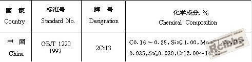

化学成分
化学成分
如楼上各位所言,回火时间过长影响不会太大,现求教该材料热处理工艺

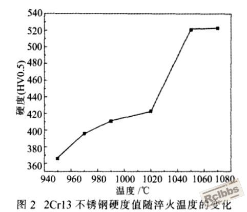

发表于 2015-9-7 16:33:00 | 显示全部楼层
看你做什么用途,淬火工艺是920-980油冷。

发表于 2015-9-7 21:53:08 | 显示全部楼层
回火时间长对产品没什么影响,淬火温度980-1040℃
淬火:1000--1050度透烧后油冷,硬度大于或等于43HRC。根据硬度要求确定回火温度,如50--55HRC,用180度回火;45---50HRC,用260--480度回火;35---40HRC,用580度回火;25--30HRC用630度回火等。
