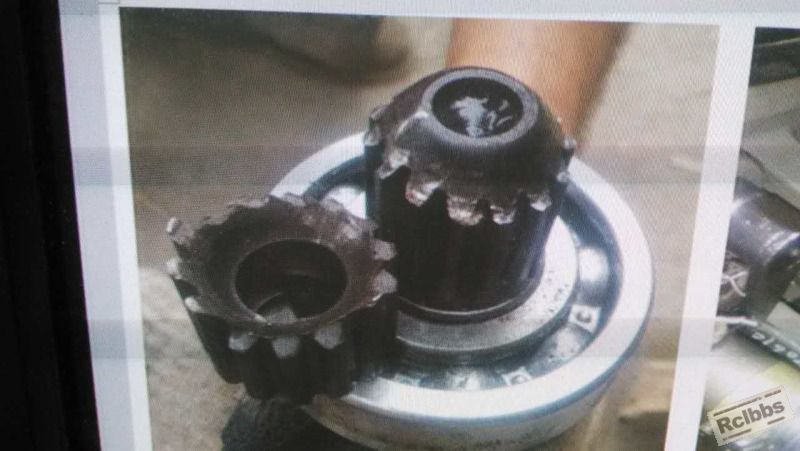

40CR,先整体调质处理,然后花键高频感应淬火,图片是客户发过来的,请教断裂的原因(排除过载)

调质冷速不够,贝氏体组织
冯工:具体地说我认为是调质时内孔冷却不够,导致内孔出现拉应力,甚至开裂……不知这种看法与你观察到的贝氏体是否相符?

发表于 2015-9-2 21:16:34 | 显示全部楼层
内孔有台阶?--------------------------------------

里面有个退刀槽!前段时间都没出现过这个情况,这两天客户反馈说连续断了4/5根了

发表于 2015-9-2 21:20:54 | 显示全部楼层
估计与这退刀槽有关联-------------------------
发表于 2015-9-3 05:42:03 | 显示全部楼层
齿部淬火轮廓不清,退刀槽有否清根?

发表于 2015-9-3 15:39:57 | 显示全部楼层
关注退刀槽外,检查下金相组织,如晶粒度等,分析裂纹源。

发表于 2015-9-3 17:15:04 | 显示全部楼层
淬硬区域不合理(花键根部目视基本没有)

发表于 2015-9-4 00:08:41 | 显示全部楼层
看宏观,旋转疲劳断裂,那个白色的地方像是裂纹源,断面图片建议再发一张清晰的。

发表于 2015-9-4 08:52:21 | 显示全部楼层
    关键是内孔台阶的圆角不量,造成应力集中,经热处理在未使用前,已经有环形裂纹了。可参阅《圆角对机械零件可靠性的影响》一文,其中有几个齿轮类似裂纹的案例。

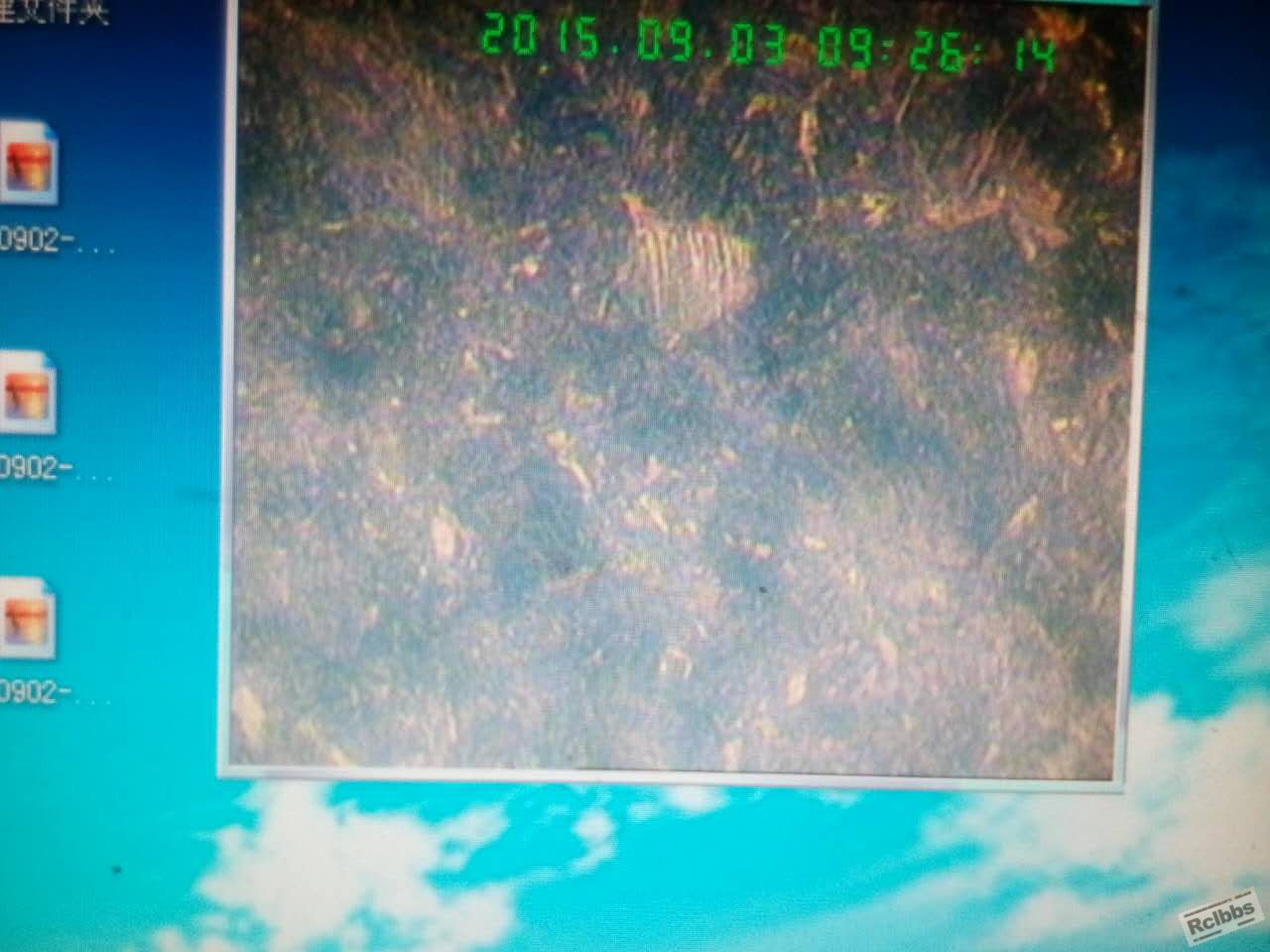

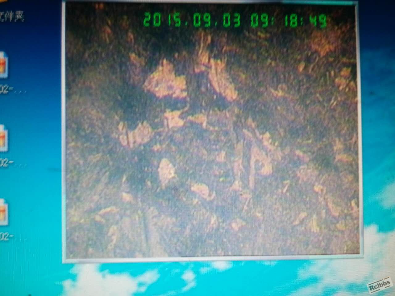

 楼主| 发表于 2015-9-4 14:14:51 | 显示全部楼层
fengyonghe 发表于 2015-9-3 23:11
这么多件故障也不做金相?
已补充金相照片,400X,调质组织

同意您的看法。从照片上看,零件花键部位有一段是中空结构。
