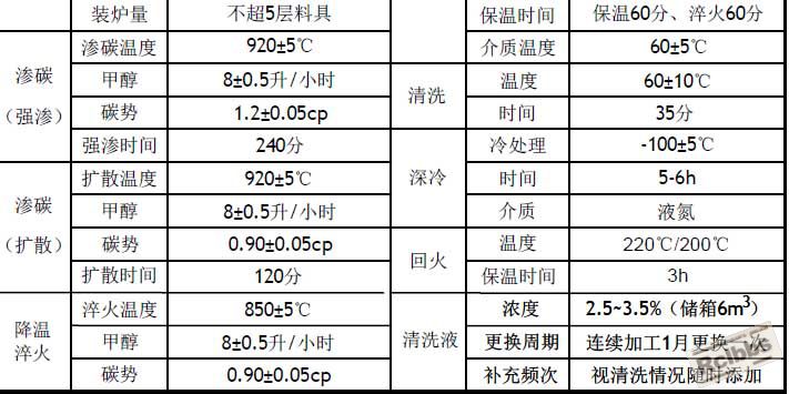

现行工艺,望大家帮帮

 楼主| 发表于 2015-9-6 12:03:41 | 显示全部楼层

发表于 2015-9-6 20:36:37 | 显示全部楼层
整个工艺流程还行,但有几处建议修订一下:渗碳扩散碳势改为0.8±0.05%cp;渗碳后采用缓冷,再加热淬火,加热温度820℃左右;冷处理温度-90℃,保温时间按装炉量确定,一般2小时;希望对你有帮助。

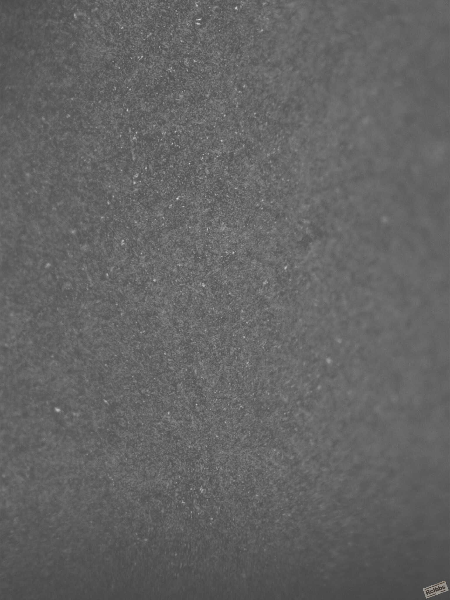

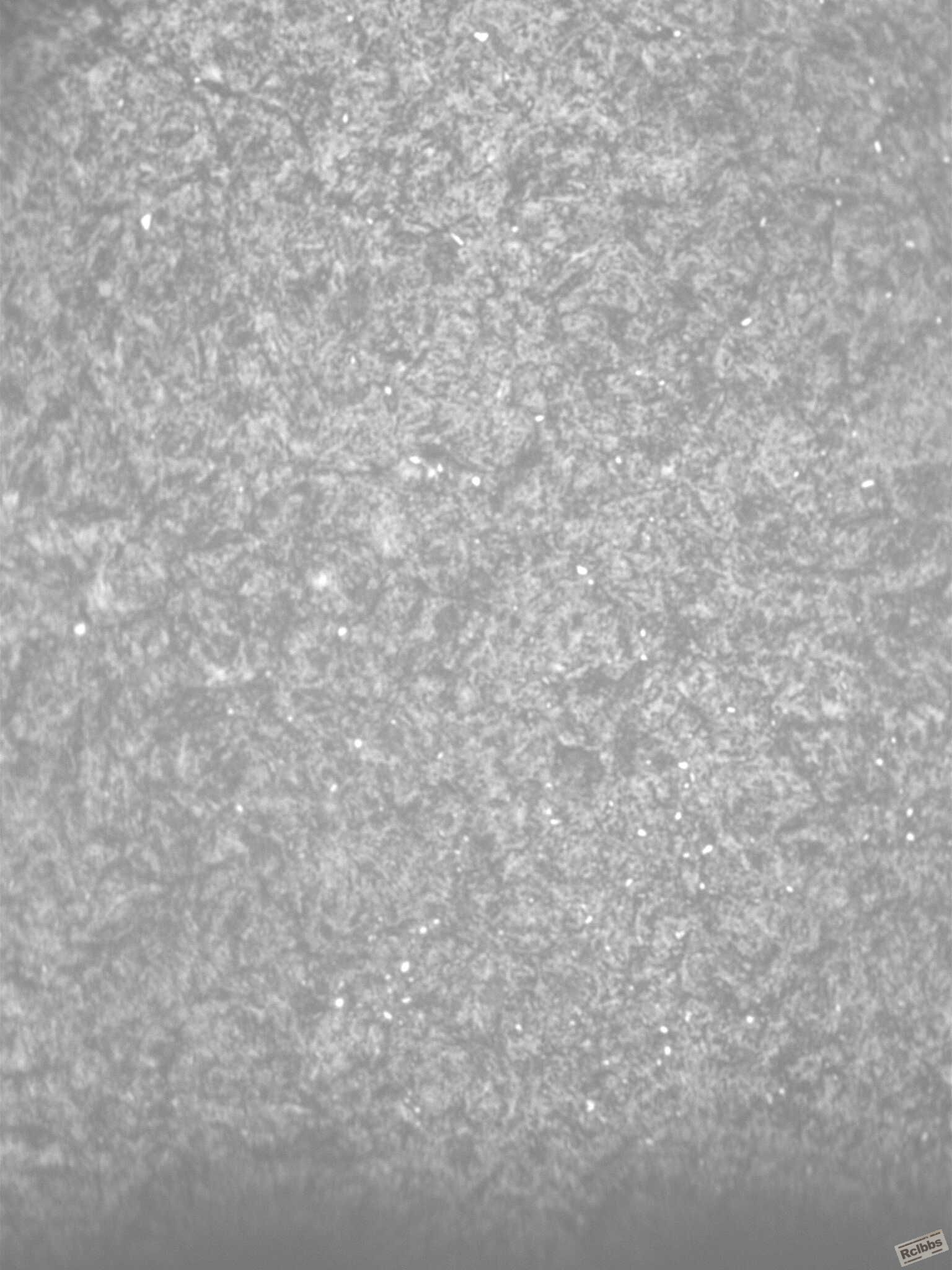

发表于 2015-9-9 18:53:09 | 显示全部楼层
伯龙马 发表于 2015-9-8 11:06
严格控制表面碳浓度在0.7%左右,再进行渗碳层淬火……能详细谈谈渗碳淬火工艺吗?谢谢。
不是很清晰,这是17CrNiMo6材料渗碳淬火回火后组织
500×
500×
1000×
1000×
