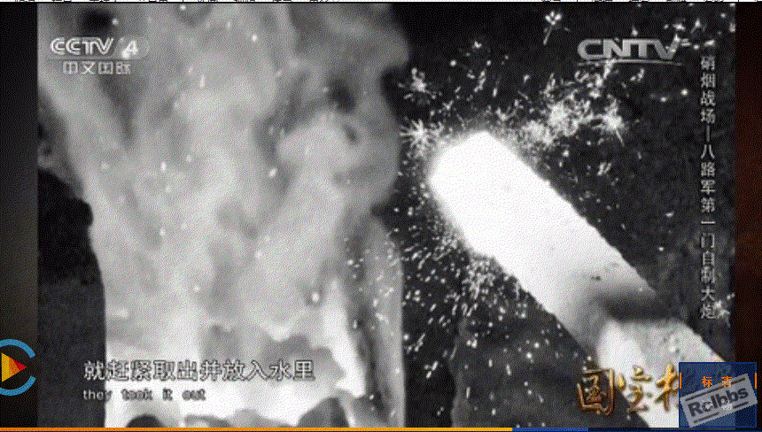

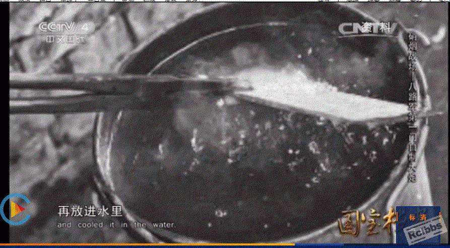

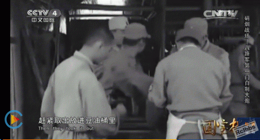

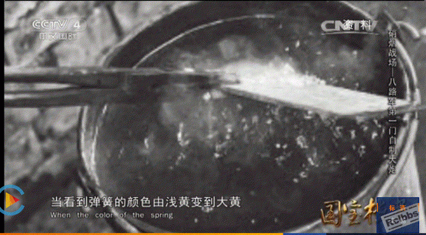

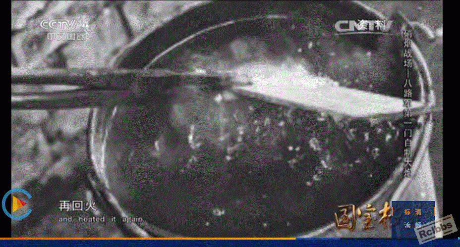

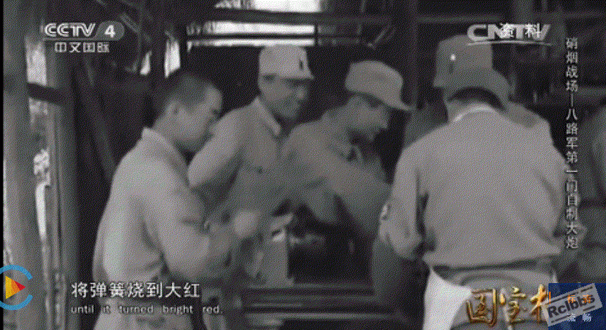

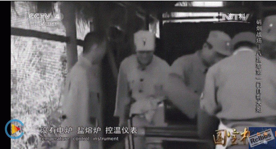

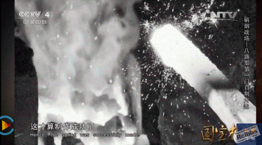

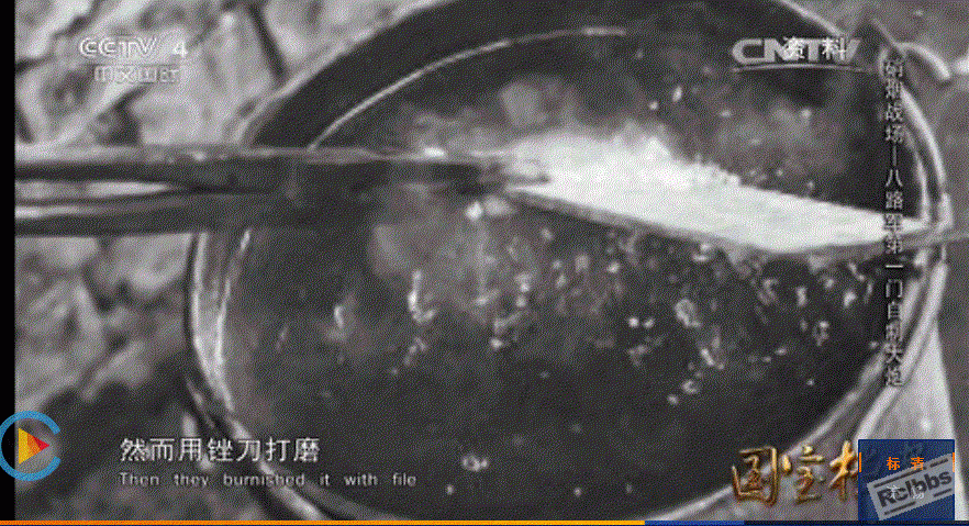

休班回家,看电视介绍了八路军第一门大炮的制作过程,其中提到了复进簧的热处理过程,原材料来自火车上面的弹簧(武工队从鬼子火车上弄来的。。。),将火车上的弹簧拆下后,加热锻打,绕制成型,然后再自砌的土炉中加热至大红,快速淬入豆油,再入水,锉刀磨,回火(加热至颜色大黄),水冷,热处理完成
当年八路军中绝对有搞热处理的啊...

我咋觉得那时候应该还没有控温仪表呢...

看了上面这几幅照片,好像看见了人民群众的智慧和渴望,再回头看我国热处理行业的发展历程十分感慨。除了兵工厂以外,(20世纪30年代,东北的日本军工厂,南方的汉阳兵工厂等是有的。但在当时是非常保密的,操作者一旦走漏秘密,就会被杀掉。这在当时是引进的先进技术和设备。)在民间是没有热处理这道独立的加工工序的。因为那时的铁匠一般是以制造农具为主,淬火也是由锻造工匠直接进行的。他们凭着经验,看着火候进行淬火回火操作。随着生产规模的不断增大;热处理工序逐渐从锻造工序中分离出来成为一个独立的工种。最早的热处理工都有很好的锻造功夫。最早的热处理加热就是焦炭(烘炉)炉加热,淬火用豆油和水。(70年代才把豆油换成矿物油。)把钢分成油钢,水钢和风钢。没有仪表测温,更没有自动控制,全是手工操作,后来才有动圈式测温仪表;电子电位差计(电子管)等仪表的自动控温。随着人们对机械精度和机械寿命要求的不断提高,工艺技术不断的专业化和产业化,促使热处理加热设备;冷却设备;冷却介质;测温仪表;工艺材料;检测仪器;分析仪器等不断的发展提高,形成了今天这样的一个规模宏大的技术密集的重要行业。
