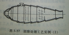

      如图3.所示为GH163高温合金制作涡轮发动机火焰筒(燃烧室),要求热处理后室温强度为1030MPa;在700条件下的高温强度为785MPa;持久强度为         118MPa条件下时间30h。热处理工艺如下:
     1)固溶处理在1040~1060℃充分加热后空冷。
     2)时效在740~760℃炉中进行,保持16h后空冷。
                               图3.  固溶处理工艺实例《2》
