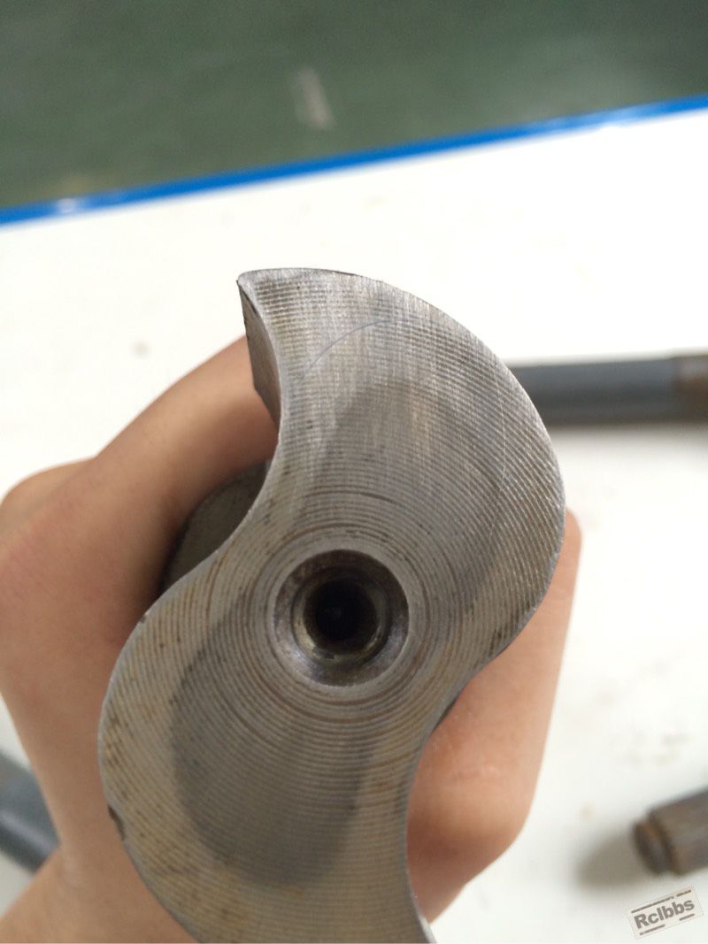

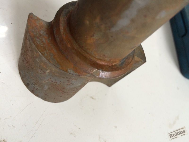

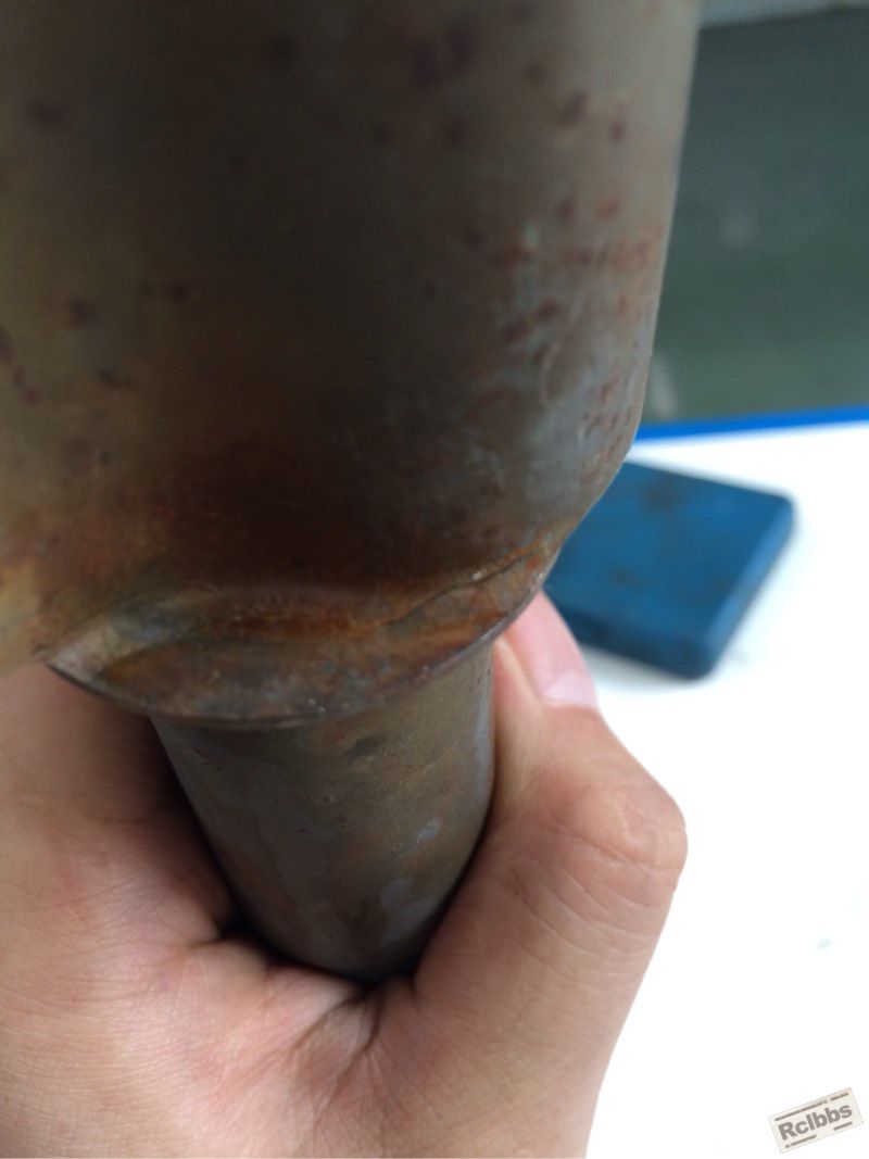

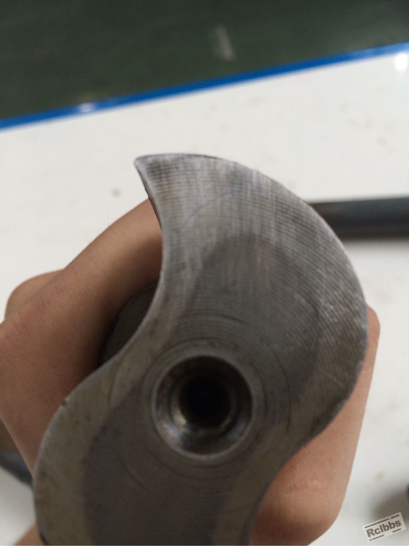

材料38CrSi,之前890淬火硬度40-47,后面对S型和杆部感应加热,硬度都是52-63HRC,现在出现了裂纹,裂纹怎么分析?还未解剖
 楼主| 发表于 2015-9-6 11:55:26 | 显示全部楼层
S型断面尖角处跟纹路不同的那条线也是裂纹

发表于 2015-9-6 14:38:25 | 显示全部楼层
目测硬化层7mm以上呢。感应器太大了吧?(猜想)还是破了做金相吧

发表于 2015-9-6 20:35:26 | 显示全部楼层
可以说下工艺么用多少频率段做的。光看你照片感觉感应器太高了呢
楼上说的没错,你这个深度来说,14kHz的频率太高了,我看你图片上这个磨痕的影子,S型部分的尖角淬层相当深了啊。少说7、8mm了吧。这种东西,感应器仿形不能完全照着零件外形仿,遇到这种尖角,能避多远避多远,不用担心尖角起不来。
另外,估计你杆部靠S型这块法兰一样的结构的裂纹应该是整块都淬透了,所以开裂了,建议如果这块后续要加工掉的,那就加工掉了再淬火,如果不加工掉,看结构应该是不受力,没有强度耐磨要求的,那就不要淬火了。
最后提一下,这种形状怪异的,成本可接受的话,还不如用低碳合金钢渗碳淬火呢。

非常感谢您,频率我说错了,频率是9-11,应该在十点几。因为S型内弯那里效果不是很好,所以采用的上限,凸轮上面圆盘处不拿掉,也没有硬度要求,可以不淬火,那里是感应器隔得太近造成的

发表于 2015-11-15 00:07:06 | 显示全部楼层
频率是9-11也太高了。我们一般用4K左右。频率越底相同感应器情况下感应层更均匀些。这个感应器没什么难度。多做几个掌握其规范就好搞了。看你图片。你那个感应器至少高度-一5mm才差不多,硬化层少翻点。尖角再单边放大2一3mm估计就差不了。
