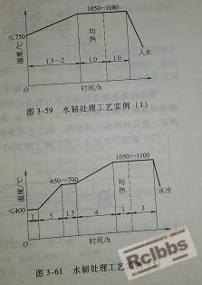

      如图2.所示为有效壁厚小于25mm ZGMn13高锰钢铸造的拖拉机履带板,要求热处理后不得在晶界处析出碳化物,表面不得有严重氧化-脱碳,硬度185~220HBS。热处理工艺为:工件在炉温750℃以下装炉,在1.5~2.0h内升温到1050~1080℃,均热和保温2.0~2.5h后出炉水冷。
                                       图2.  水韧处理工艺实例《1》
        如图3所示为有效壁厚小于40mm的 ZGMn13高锰钢铸造的活动齿板水韧处理工艺曲线。要求热处理后不得在晶界处析出碳化物,表面不得有严重氧化-脱碳,硬度185~220HRC。热处理工艺为:工件在炉温550℃以下装炉,在3.5~4.0h内升温到650~700℃,均热和保温1.0h后在4h内炉温升到1050~1080℃并保持3h后出炉水冷.
                                      图3  水韧处理工艺实例《2》
        如图4所示为有效壁厚大于40mm ZGMn13高锰钢铸造的碾轮外圈的水韧处理工艺曲线,要求热处理后不得在晶界处析出碳化物,表面不得有严重氧化-脱碳,硬度185~220HRC。热处理工艺为:工件在炉温400℃以下装炉,在4.0~4.5h内升温到650~700℃,均热和保温1.5h后在4h内炉温升到1050~1100℃并保持4h后出炉水冷。
                                     图4  水韧处理工艺实例《3》
