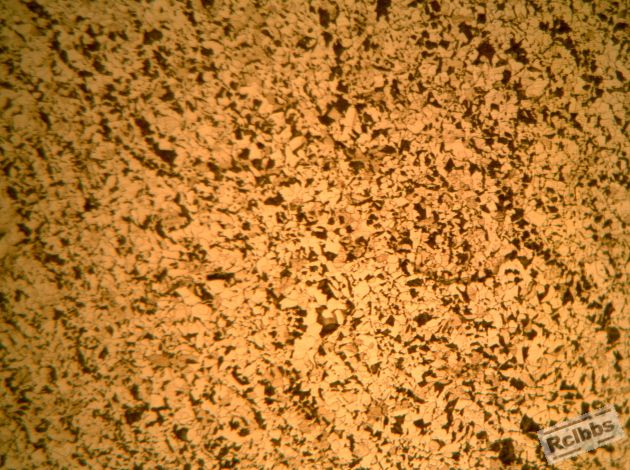

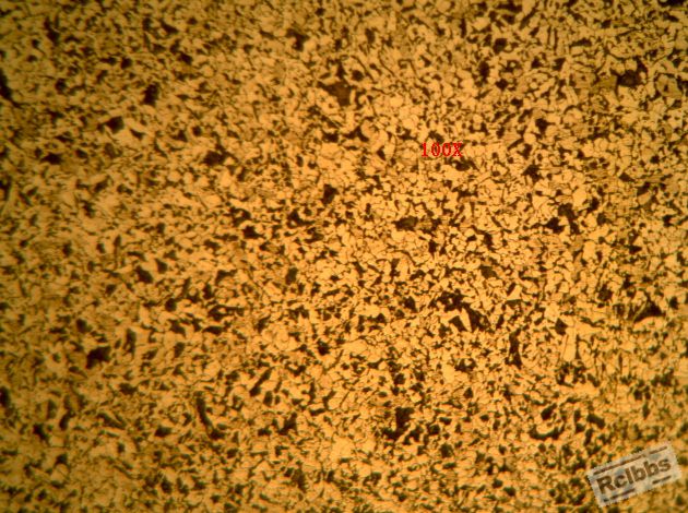

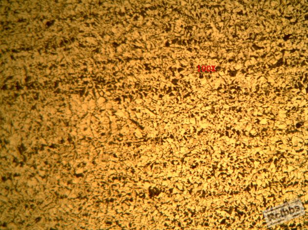

3组试样那个组织更好些,能评几级。
签到天数: 525 天
 楼主| 发表于 2015-9-7 19:51:10 | 显示全部楼层
个人感觉1号样组织较均匀,3号样组织最差
签到天数: 525 天
 楼主| 发表于 2015-9-7 22:20:32 | 显示全部楼层
这几个图片给人的感觉不是很舒服,存在问题。
发表于 2015-9-8 08:50:54 | 显示全部楼层
这个(20CrMnTi正火组织)看着舒服吗?
签到天数: 525 天
 楼主| 发表于 2015-9-8 15:17:29 | 显示全部楼层
感觉第一幅图片的组织要好一些
发表于 2015-9-8 15:22:09 | 显示全部楼层
组织不均匀,保温时间,加热温度不够。评4级
