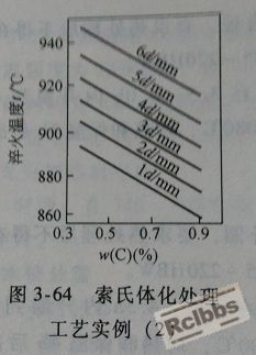

图3所示为钢丝铅浴淬火时,淬火温度与其碳含量及钢丝直径的关系。从图中看出,同一含碳量的钢丝,直径越粗淬火温度越高;同一直径的钢丝,含碳量越高其淬火温度越低。在生产中具体加热温度可利用该图进行查找。

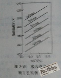

       图4.所示为钢丝索氏体化铅浴淬火时,铅浴温度与钢丝含碳量及钢丝直径的关系。从图中看出,,同一含碳量的钢丝,直径越粗铅浴温度越低;同一直径的钢丝,含碳量越高其铅浴温度越高。在生产中具体加热温度可利用该图进行查找。
