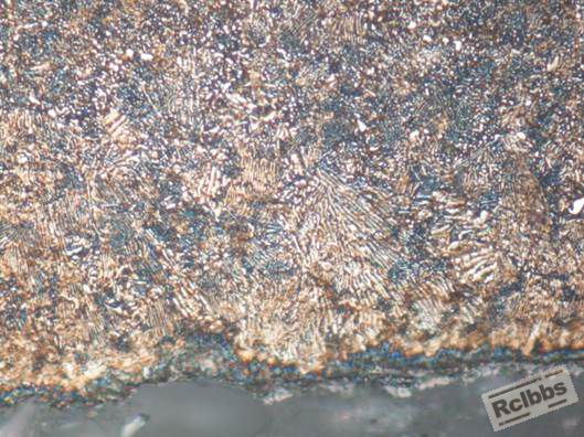

GCr15感应淬火后金相,尤其是靠近边缘的位置比较明显,个人感觉是原材料脱碳,原材料处理方式是球化退火,各位大神有什么看法

发表于 2015-9-9 19:21:15 | 显示全部楼层
谢谢楼上提醒,我仔细观察了表面组织,组织为条状贝氏体,这更符合逻辑。由于脱碳,其CCT曲线发生了改变,冷速不够发生了贝氏体转变。

发表于 2015-9-8 23:06:20 | 显示全部楼层
即使有部分脱碳,如果冷速不慢也不会出现珠光体

发表于 2015-9-8 19:09:20 | 显示全部楼层
不是脱碳。
冷却不当出现片状珠光体,冷速相当于正火。

发表于 2015-9-8 20:27:25 | 显示全部楼层
这是球化状态?如果您认为原材料脱碳,为何不做原材料的金相看看呢?因为热处理的过程也会脱碳,请您仔细排查,谢谢。

发表于 2015-9-8 20:48:08 | 显示全部楼层
MYG 发表于 2015-9-8 19:09
不是脱碳。
靠近表面比较明显的话,应该不是冷速不当吧,感应淬火时表面冷速应该最快啊

发表于 2015-9-8 22:36:24 | 显示全部楼层
你是理想化的。
但实际上,意料之外的低级错误或设备故障难以避免。

                GCr15球化退火脱碳,多少总有一点,只要不出格,淬火后球状珠光体己奥氏体化,关键后面转变问题,如果转变快,成马氏体,如果转变慢,碰上珠光体区域就成珠光体,该表面细片状珠光体,说明转变慢的原因.

      同意上述各位认为淬火冷却速度慢造成的……

发表于 2015-9-9 16:54:45 | 显示全部楼层
表面要是珠光体内部却是马氏体这样能符合逻辑吗?表面是转变最快的。
再说你们能确定那是珠光体?为什么不能是板条束呢?表面贫碳区域在淬火后形成的板条马氏体。
要验证也很简单,打下硬度或者用砂纸轻轻打磨后看看成分。

发表于 2015-9-11 13:48:27 | 显示全部楼层
我认为9楼分析对,因表面贫C导致淬火后形成的板条马氏体,或是上贝氏体组织

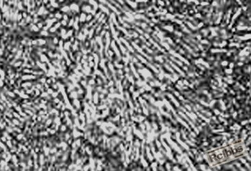

发表于 2015-9-13 09:17:18 | 显示全部楼层
fengyonghe 发表于 2015-9-9 19:21
谢谢楼上提醒,我仔细观察了表面组织,组织为条状贝氏体,这更符合逻辑。由于脱碳,其CCT曲线发生了改变, ...
冯工用的什么放大软件

发表于 2015-9-13 11:41:16 | 显示全部楼层
GCr15淬火,由于其高碳含量,所以表面会出现部分脱碳,但是后期的冷却做好, 可以完全避免
你使用的淬火液是什么?

发表于 2015-9-13 12:59:27 | 显示全部楼层
贝氏体由片状渗碳体组成?俺孤陋寡闻了!

发表于 2015-9-14 00:08:04 | 显示全部楼层
黑色条状是基体,白色条状是贝氏体。严格说这是(M-A)组织

发表于 2015-9-14 00:13:21 | 显示全部楼层
热火 发表于 2015-9-13 09:17
冯工用的什么放大软件
photoshop

发表于 2015-9-14 21:35:58 | 显示全部楼层
冷却感觉上有问题.....

发表于 2015-9-15 10:27:32 | 显示全部楼层
感应淬火会脱碳?表面经过加工了还有?
