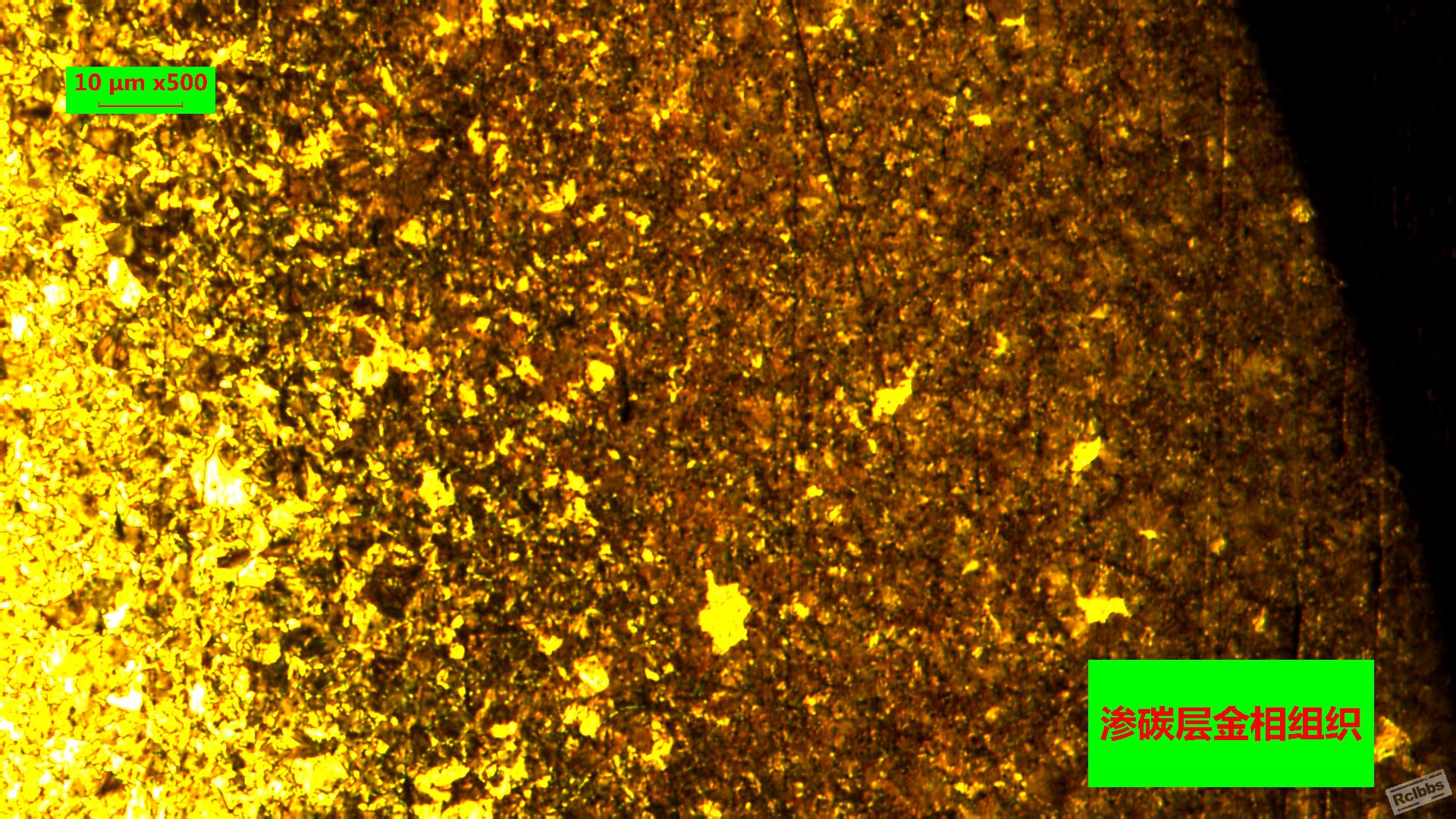

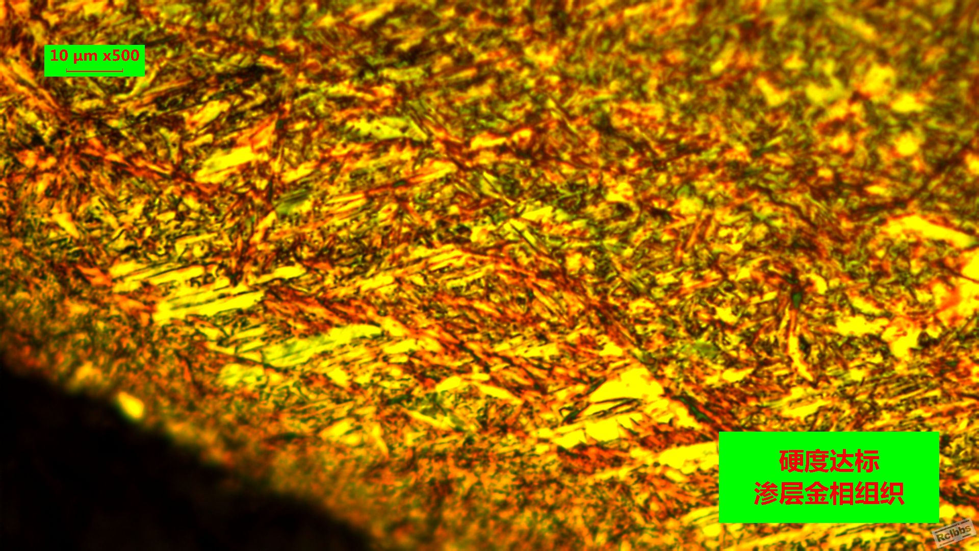

各位大师请教了!
材料:Q235钢球渗碳热处理
设备:滚筒炉
工艺:强渗:920℃,200分钟,扩散:920℃,100分钟,降温880℃保温30分钟水冷淬火
气体渗碳:丙烷+空气,无碳势控制,手动通入,强渗阶段丙烷200L/H,扩散阶段:丙烷100L/H,空气50L/H.
要求:渗层1.1mm,硬度60-65HRC,实际少量产品硬度不到表,40HRC左右,其他的61-63HRC,请问原因何在?
图片如下:
第一张:不合格
第二章:硬度合格
硬度不合格组织
硬度不合格组织
硬度达标组织
硬度达标组织
一炉产品大概有5万个产品,发现几十个硬度低的。
发表于 2015-9-10 08:32:56 | 显示全部楼层
          实际上不只几十个硬度低的,因为你不可能全检的
发表于 2015-9-10 08:34:58 | 显示全部楼层
          第一张脱碳明显啊
签到天数: 42 天
 楼主| 发表于 2015-9-10 09:47:34 | 显示全部楼层

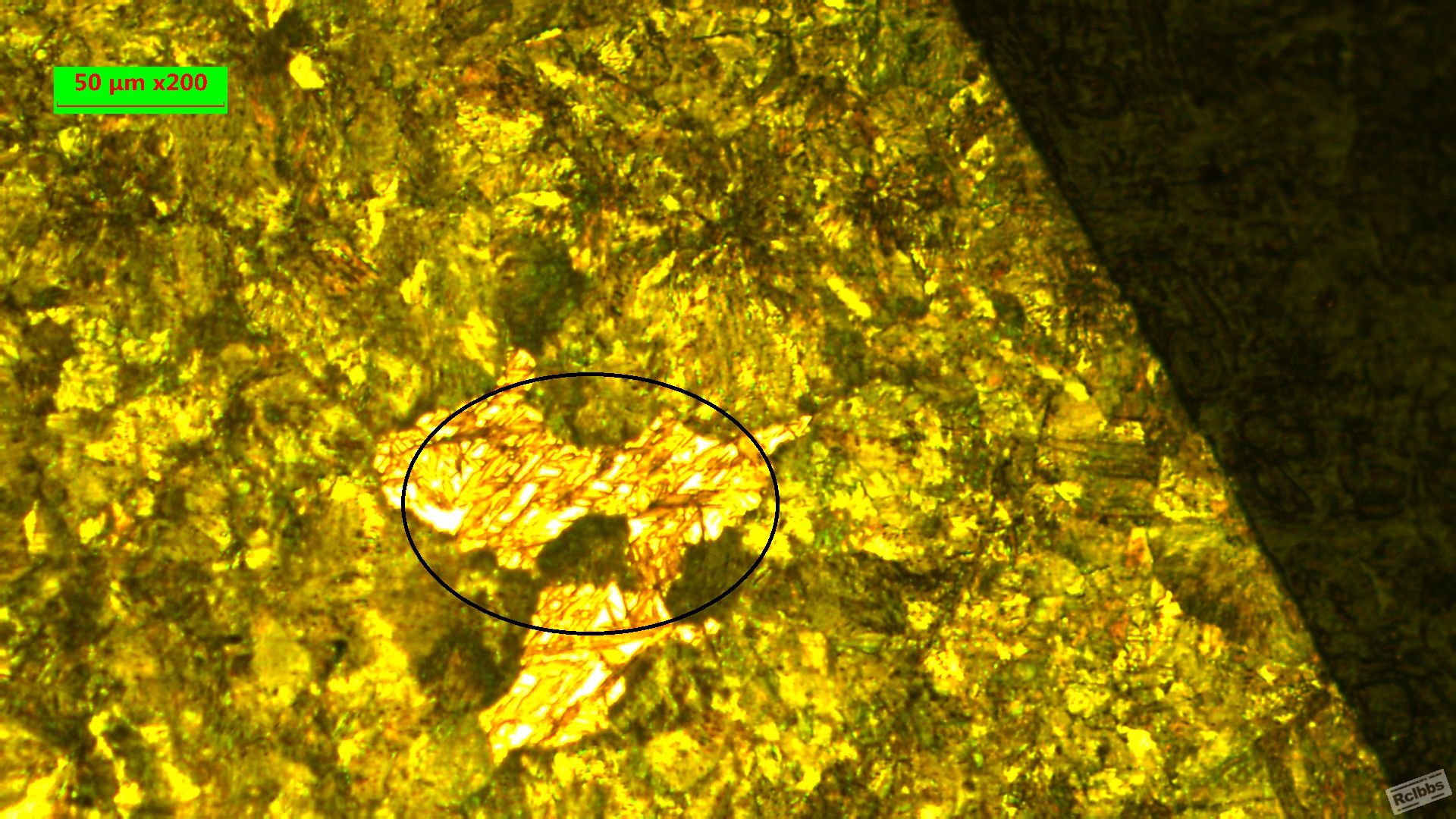

就是在完成品外观全检时发现的,硬度低的表面有白点,据选别工人说检出几十个,另外脱碳跟通入空气有关吗?设备刚拆开看过,炉膛没有开裂
签到天数: 42 天
 楼主| 发表于 2015-9-10 18:19:21 | 显示全部楼层
WZM 发表于 2015-9-10 09:47
就是在完成品外观全检时发现的,硬度低的表面有白点,据选别工人说检出几十个,另外脱碳跟通入空气有关吗? ...
这样的组织是怎么来的呢?条件同上
