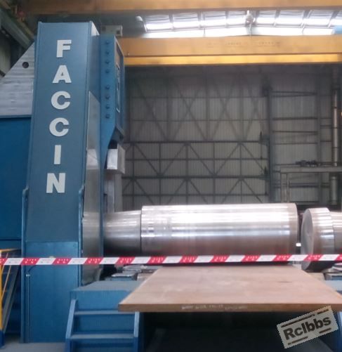

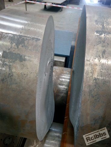

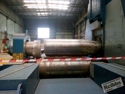

    我司折弯机大滚子发生断裂,具体材质与使用状态等还没拿到资料,先上两张图!

需要看断面~~~~~~~~~~~~~~

供应商是哪家? 水平下调式三辊折弯机,我们公司的也断过,断裂位置都差不多。

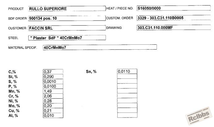

钢材是德国迪森克虏伯SDF的

高工你好:我们想做一下测试,证明其材料有问题,您说都要做哪些呢?
