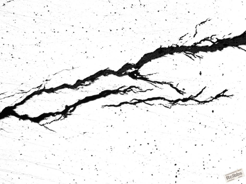

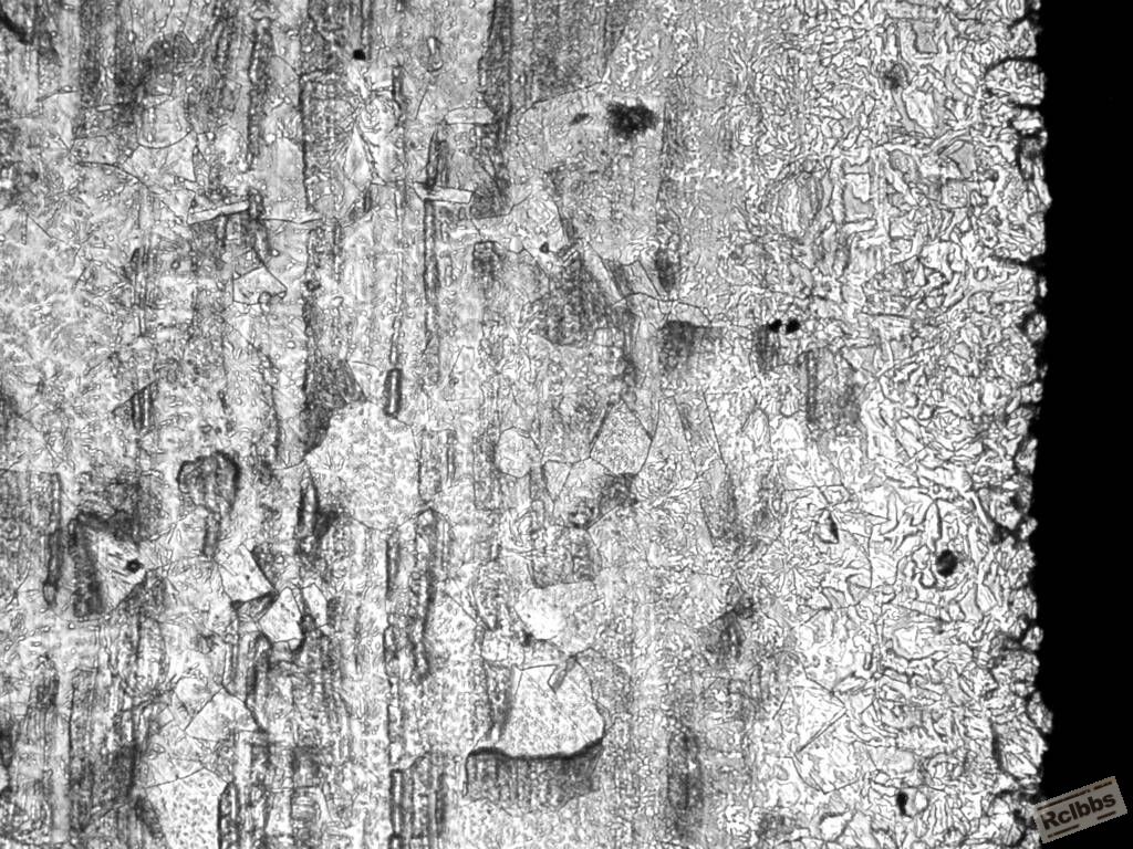

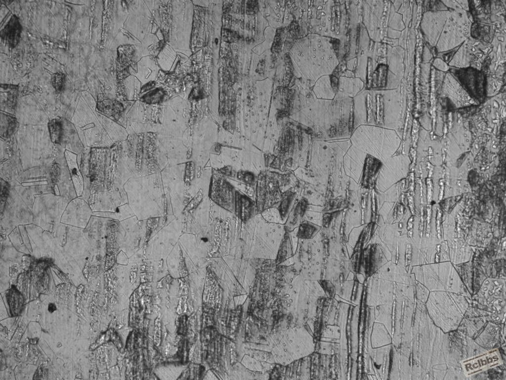

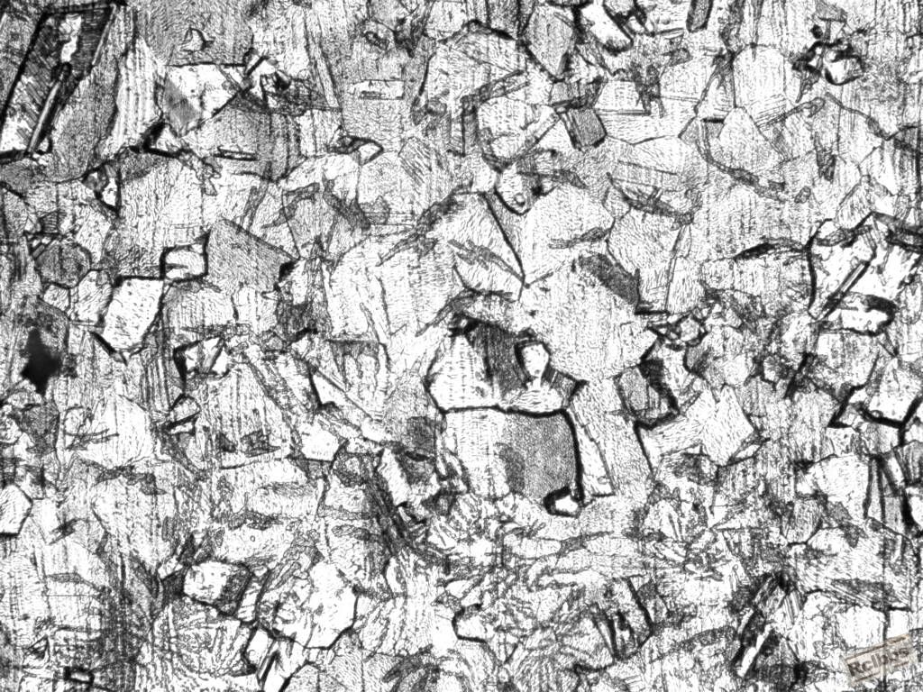

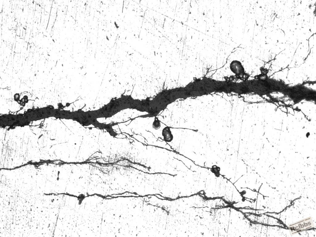

收到一件不锈钢管件,约4mm厚,管壁横截面上出现一裂纹。用三氯化铁试剂侵蚀,效果不好。上几张组织和未侵蚀的裂纹图片,请大侠们帮忙分析一下组织和非金属夹杂物及裂纹原因。组织前3张是500倍,后2张是100倍和200倍。

发表于 2015-9-18 06:34:32 | 显示全部楼层
看裂纹,你要看纵向有没有偏析。也要看横向裂纹末端的形态。看裂纹源有无脱碳。不过从裂纹形态上看,裂纹不连续,又有很多细小裂纹,大部分裂纹末端呈圆润状,因此淬火前裂纹的可能性较大。若问为何没有脱贫碳,原因较多,不知道热处理采用什么炉子、制样是否是裂纹源都不知道,且裂纹两边,金相腐蚀效果差,也看不清脱贫碳情况。

发表于 2015-9-17 20:10:45 | 显示全部楼层
怎么裂的,基本情况都没说,看看组织都也只瞎猜,感觉和夹杂物关系不大:o:o:o:o
 楼主| 发表于 2015-9-17 22:06:08 | 显示全部楼层
因为是客户送检试样,材料为321不锈钢,不知道处理状态。 只看到管壁出现多处横向裂纹, 要求检测断裂原因。
 楼主| 发表于 2015-9-17 22:09:18 | 显示全部楼层
请问一下这个夹杂物是什么?氯化物吗?金相试样制的是管子的横截面。

签到天数: 203 天
发表于 2015-10-21 10:42:17 | 显示全部楼层
321是奥氏体不锈钢。楼主图片显示组织是A+少量条状F+少量形变M。
裂纹看上去像是缘由应力腐蚀所致。

发表于 2015-11-6 16:19:01 | 显示全部楼层
同意10楼观点
但条状的个人不认为是F
发表于 2015-12-25 22:19:56 | 显示全部楼层
钢管是做什么用的,用了多长时间?
发表于 2015-12-27 05:21:57 | 显示全部楼层
    321是奥氏体不锈钢。其裂纹是应力腐蚀所致。
发表于 2016-1-14 09:41:50 | 显示全部楼层
裂纹形态像应力腐蚀裂纹
