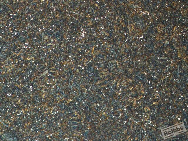

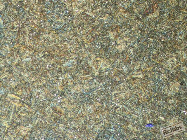

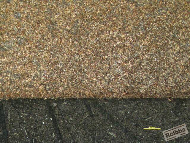

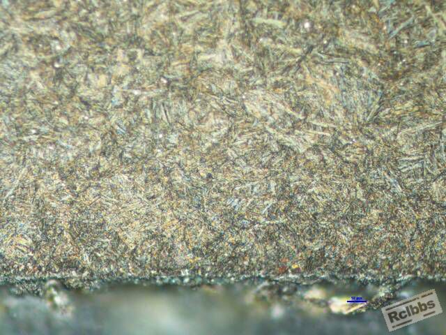

大家帮忙看看组织可有异常,表面是否有脱碳,目前是淬火后有氧化皮。
发表于 2015-9-12 10:45:59 | 显示全部楼层
没怎么看到脱碳,图片也不清晰
发表于 2015-9-12 11:04:11 | 显示全部楼层
luoxz1990 发表于 2015-9-12 10:45
没怎么看到脱碳,图片也不清晰
                   这图片还不清晰? :o :o :o :o :o

你好,不知道像这样子,碳化物可有超标?

你好,不知道碳化物可有超标,组织是否正常?
发表于 2015-9-12 14:31:01 | 显示全部楼层
哲南3112 发表于 2015-9-12 14:06
你好,不知道像这样子,碳化物可有超标?
          老孤不懂金相,但老孤不怕献丑,今天就拿QCT262-1999对照第3幅图像进行碳化物评级,碳化物绝不超标,可评为1级。欢迎拍砖

老孤不懂金相,但老孤不怕献丑,今天就拿QCT262-1999对照第3幅图像进行碳化物评级,碳化物绝不 ...
谢谢,客户的要求是下贝氏体组织,因为我对金相这块不太知道,所以问下看碳化物的量是否超标,组织是否正常。

           原来,你这是碳素工具钢淬火金相。那岂能用QCT262-1999评定碳化物呢?
           请问,你的加热(奥氏体化)温度?硝盐浴温度?

看组织,应该有点点脱碳存在。

谢谢你的评论,能告诉我都有哪些组织构成的吗?
签到天数: 18 天
发表于 2015-9-16 11:41:34 | 显示全部楼层
金相做的很好,感觉有点像马氏体(个人臆断),还要看看硬度
签到天数: 96 天
发表于 2015-9-16 15:47:39 | 显示全部楼层
如果向判断是否贫碳,腐蚀偏重了点。另外,你可将表面的组织和据表面一定距离的组织对比,看表面组织是否偏粗。
