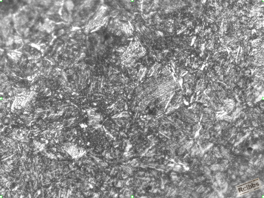

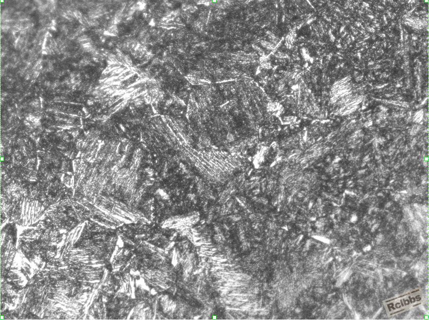

材质为30CrMo,调质处理。材料为棒材,直径40,合格吗?像这种情况你们按那个标准判?是GB13320吗?
工件心部500X
工件心部500X
边缘500X
边缘500X

按客户要求呀~~~反正心部不怎么好,要看不同客户接受标准了

在心部可以判合格,但若离表8mm处取样不合格,上贝和网状铁素体,屈氏体降低强度和冲击韧性。wechat:lang_wechat_threadmessage

感觉贝氏体比较多,第一张是心部,这个组织可以合格?机械性能是合格
签到天数: 176 天
发表于 2015-9-11 17:41:57 | 显示全部楼层
贝氏体很多,铁素体,索氏体

        索氏体+上贝氏体+网状铁素体,性能能合格,
