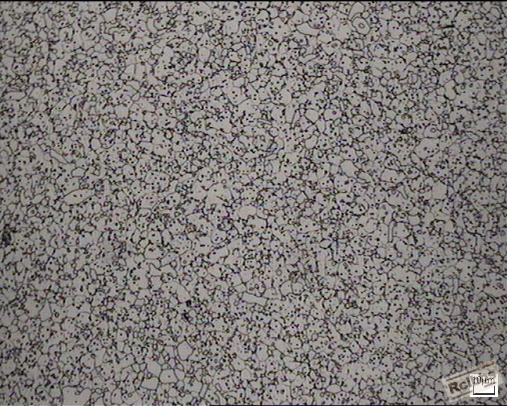

发表于 2015-9-12 19:22:12 | 显示全部楼层 |阅读模式
热处理条件:真空炉650、800预热 ;1050淬油;
                     没有回火;
腐蚀:苦味酸+盐酸+洗洁精
问题:这样腐蚀出来的是奥氏体晶粒+渗碳体组织吗?
          这样的晶粒度大概是几级?
签到天数: 941 天
发表于 2015-9-12 19:46:02 | 显示全部楼层
奥氏体晶粒度大概是8~9级
发表于 2015-9-12 19:50:27 | 显示全部楼层
7.5到8级吧,晶界还不算清晰
 楼主| 发表于 2015-9-12 20:38:20 | 显示全部楼层
MYG 发表于 2015-9-12 19:46
奥氏体晶粒度大概是8~9级
MYG总工您好,您参考的什么哪个标准/图谱,请您赐教
 楼主| 发表于 2015-9-12 20:41:57 | 显示全部楼层
luoxz1990 发表于 2015-9-12 19:50
7.5到8级吧,晶界还不算清晰
luoxz1990  老师您好,
您是怎么腐蚀的(我腐蚀了多次,这是比较清晰的,显微镜下看的更真一点儿,拍成照片就成这样了)?
照你说的级别是不是有些过热了?
发表于 2015-9-12 20:45:51 | 显示全部楼层
奥氏体晶粒这么大很正常,和过热应该没关系,腐蚀的话要慢慢摸索,一直都是一个难题,你用的什么腐蚀剂呢
签到天数: 128 天
发表于 2015-9-12 23:30:30 | 显示全部楼层
9+8.5+11.5级。
签到天数: 29 天
发表于 2015-9-13 08:51:10 | 显示全部楼层
楼主这是500倍的?那标尺应该标20微米才对啊。
发表于 2015-9-13 12:26:05 | 显示全部楼层
   应当11--11.5级,晶粒很细呵。我是参照高速钢淬火加热时晶粒度评级的。可以吗?
签到天数: 128 天
发表于 2015-9-14 00:18:18 | 显示全部楼层
就按标尺算出是多少倍就是多少倍 ,而且在屏幕上倍数不固定,可以任意放大/缩小,之后再按标尺从新算倍数

 楼主| 发表于 2015-9-14 08:34:41 | 显示全部楼层
老师您好,我用5%苦味酸+盐酸+洗洁精,工件没有回火,
 楼主| 发表于 2015-9-14 09:10:57 | 显示全部楼层
chaijiadashao您好,是500倍,标尺量程是我自定义的, 不够专业,呵呵

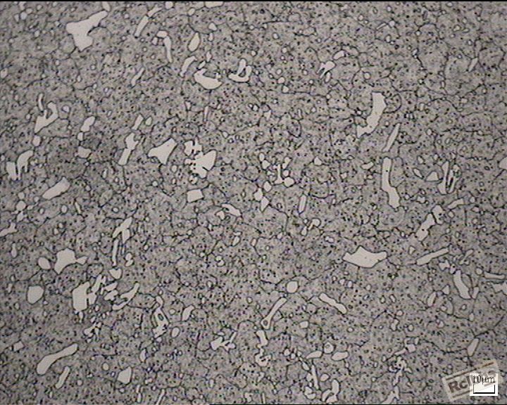

 楼主| 发表于 2015-9-14 09:19:43 | 显示全部楼层
fengyonghe 发表于 2015-9-14 00:18
就按标尺算出是多少倍就是多少倍 ,而且在屏幕上倍数不固定,可以任意放大/缩小,之后再按标尺从新算倍 ...
冯工您好,您受累再给评评这张图片晶粒度等级,
签到天数: 29 天
发表于 2015-9-14 12:38:47 | 显示全部楼层
您这张图是淬火态的吗?能说说热处理工艺吗?便于分析参考什么标准或者采用什么计算方法来评价晶粒度。
 楼主| 发表于 2015-9-14 21:57:52 | 显示全部楼层
chaijiadashao老师您好,这张图片和第一张是同一炉产品,工艺相同,腐蚀方式也一样,只是材料厚度不一样,
                     没有回火;
腐蚀:苦味酸+盐酸+洗洁精
签到天数: 128 天
发表于 2015-9-14 22:18:34 | 显示全部楼层
9.5+14+11.5
 楼主| 发表于 2015-9-15 08:03:47 | 显示全部楼层
fengyonghe 发表于 2015-9-14 22:18
9.5+14+11.5                                                                                        ...
冯工您好,我是菜鸟,您能分别告诉我9.5、14、11.5都是什么吗,请您赐教
