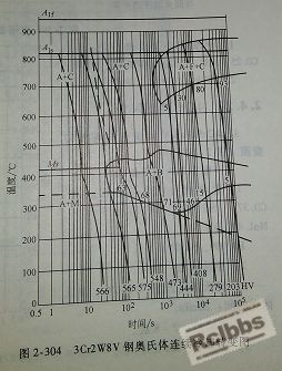

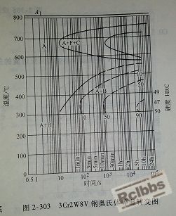

 楼主| 发表于 2015-9-15 12:45:43 | 显示全部楼层
远在他乡9219 发表于 2015-9-15 11:21
你好,我想问一下3Cr2W8回火后,空冷和油冷的区别大吗?有什么区别,谢谢。
从该钢的过冷奥氏体转变曲线(如下两图)就可知道,其空冷和油冷截然不同,空冷首先析出铁素体和碳化物,未转变完的继续冷却贝氏体或马氏体。油冷可以实现完全淬火。
