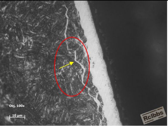

 楼主| 发表于 2015-9-15 14:47:00 | 显示全部楼层
孤鸿踏雪 发表于 2015-9-15 11:48
无脉状氮化物是一个什么样的概念?
就是没有这种平行于白亮层的脉状物

发表于 2015-9-15 15:48:02 | 显示全部楼层
Carlyle 发表于 2015-9-15 14:47
就是没有这种平行于白亮层的脉状物
              无脉状氮化物仿佛是一种氮化的极品,可能从工艺上控制吗?
