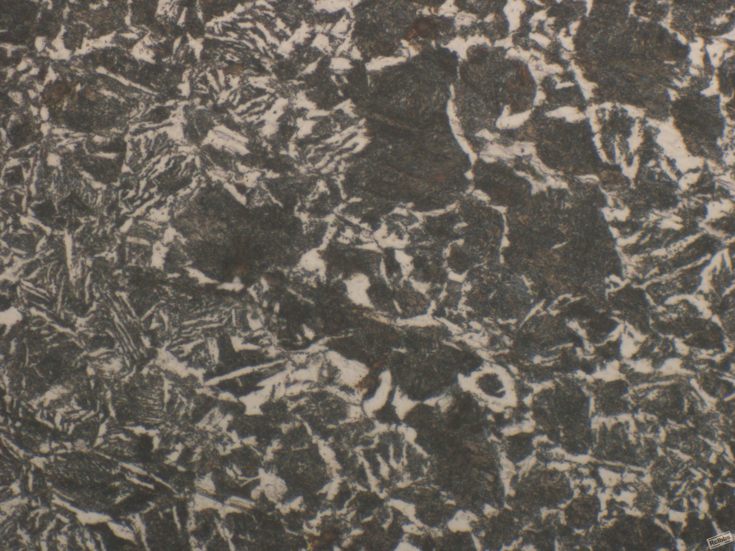

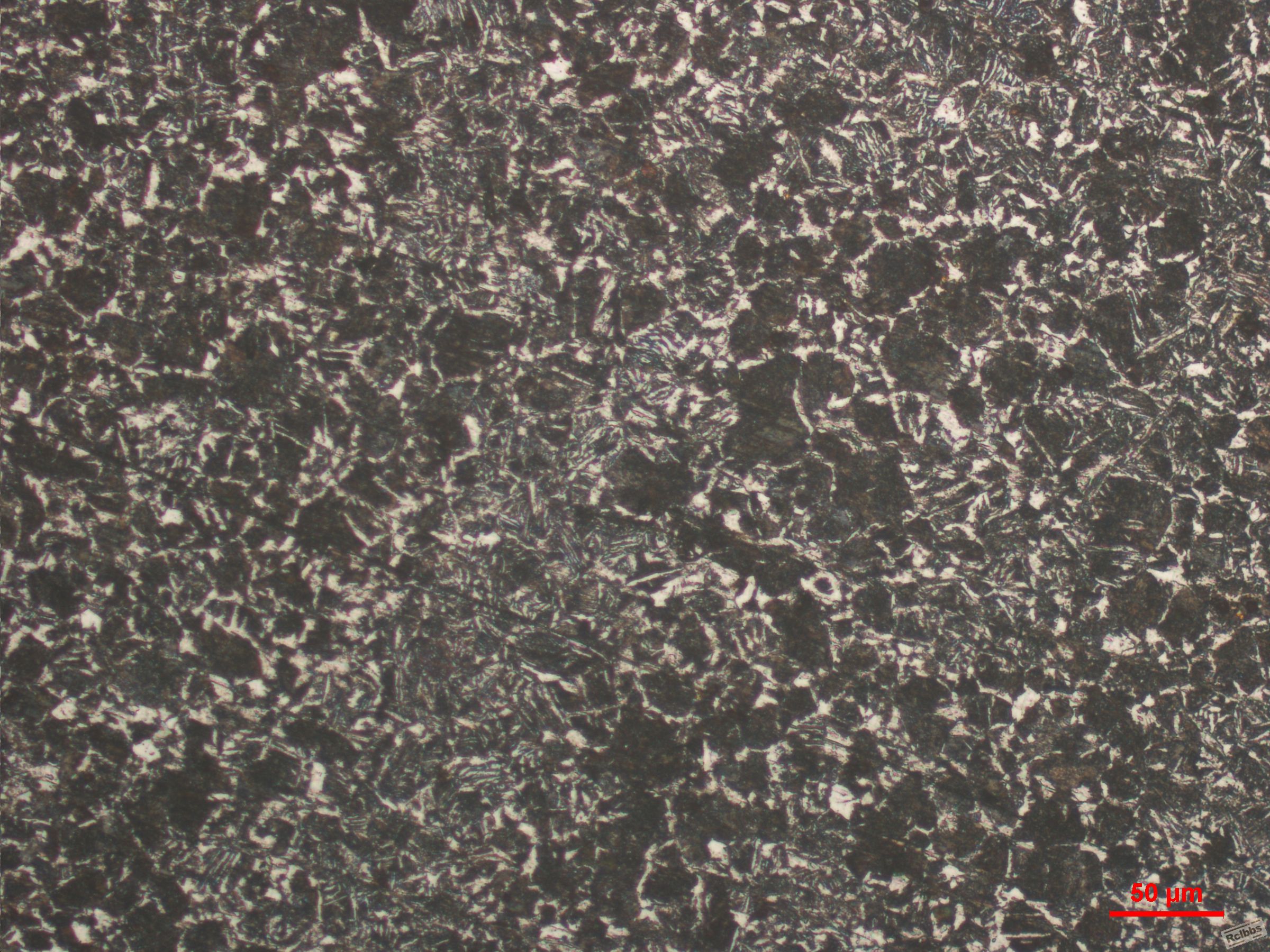

钢材为改良45钢,添加了少量合金元素,工艺正火+调质
切取金相试样,组织如下,求详细分析
100X
100X
200X
200X

索氏体+贝氏体+铁素体

白色:无碳贝氏体,白色条状:条状贝氏体,黑色:(M-A)组织

第一感觉,合金偏析造成。

楼主第一张图可是200倍的?第2张500倍的?这样的组织一般是淬火介质冷速慢造成的,可以提高冷速来解决。

第一张是100倍的,第二张是200倍的,水淬,水温22℃。

请问,没有P+F么?经过了调质,如果还存在(M+A)组织的话,是热处理不充分啊?还请指点。

靠近表面,有没有考虑脱碳

如有铁素体珠光体淬火冷却更失败了

组织有混晶现象,应该是过热。网状应该是冷速不足,可能是工件尺寸较大,没有冷透。可以用10%的NACI溶液试试。

锻造不充分,组织不均匀;
正火效果不佳,组织也没怎么改善;
最后调质也没做好,冷却不足,组织混晶。

感觉淬火加热不足呢?

我感觉你说的应该更准确些,我今天也遇见这样的组织(论坛真是个好地方),材料可能为45钢,工艺未知,我开始判断黑色的是珠光体,白色的是铁素体,但是零件的硬度在30—40之间,与组织不符。如果是您说的组织,就合理了,但是马氏体加残奥为什么腐蚀后呈黑色呢?

根本就不是调质,或者是调质不完全

需要确认工件有效壁厚,保温时间,淬火温度,出炉至水冷的间隔时间,在水中的冷却时间和方式。单从金相上看,可能与入水的温度低,或者工件过厚,导致实际冷速不足。

焠火未完全,如果測試硬度有不均的現象,查驗看看焠火溫度
