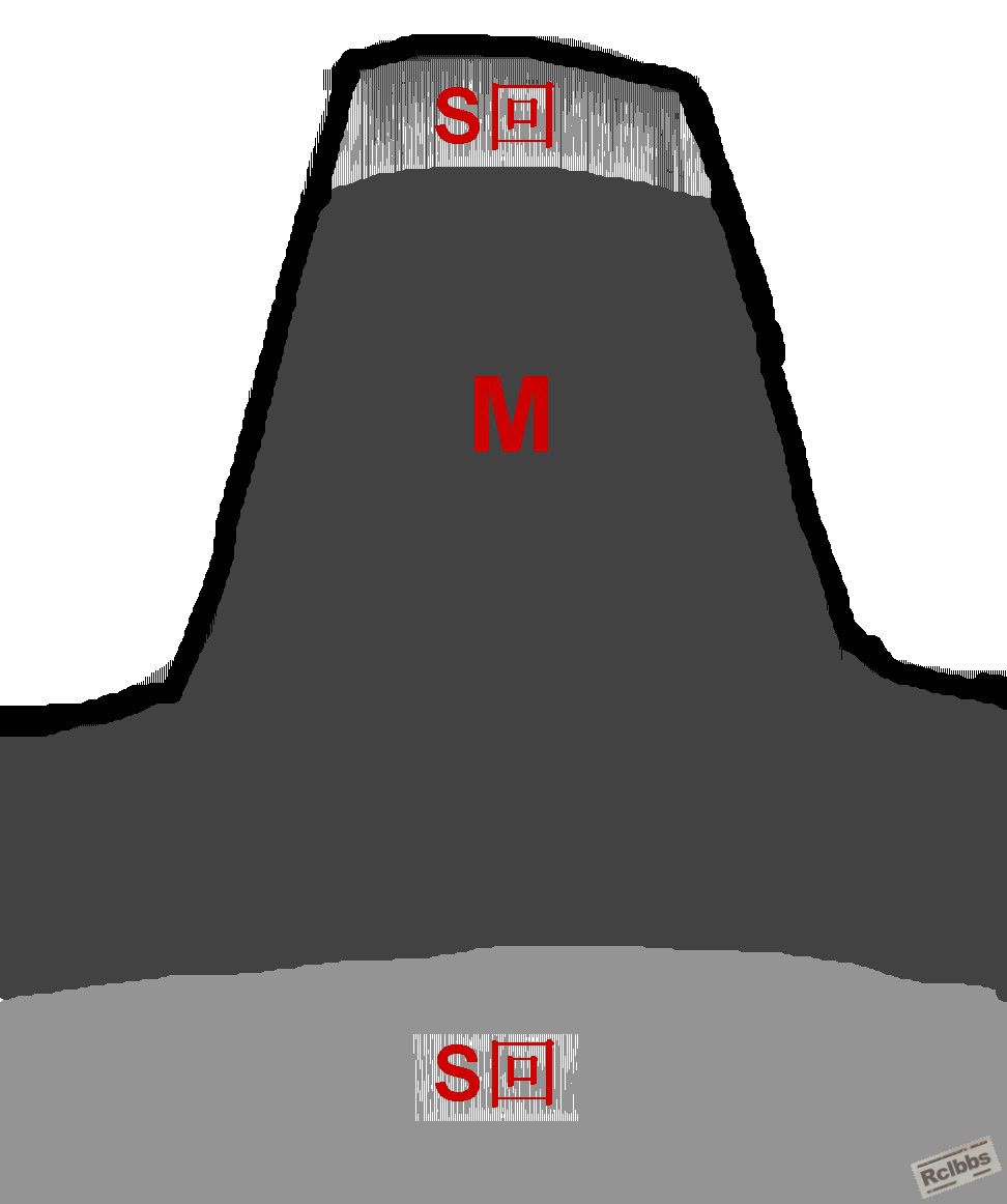

拖拉机用42CrMo花键轴中频表面淬火,淬火组织4级~6级合格。两端都淬。
今发现两个问题:
一是有时发现花键齿尖约有2~3mm没淬上火,组织仍是回火索氏体。这种缺陷发生较少。
二是轴身台阶处淬火组织不均,直径大处马氏体粗大,3级~4级;直径小处马氏体细小,5级~6级。这种缺陷发生较多。
望大家不吝指点。

端面淬火是客户要求的。
齿尖没淬上火硬度就低了,下面是示意图

发表于 2015-9-17 17:13:12 | 显示全部楼层
一、可能是频率太低造成。加热功率大,扫描速度快造成。
二、预冷过渡造成。

发表于 2015-11-25 20:02:34 | 显示全部楼层
感应器是什么样的,不会是圆环感应器吧!
签到天数: 11 天
发表于 2015-11-26 13:39:38 | 显示全部楼层
你这个是整体淬火还是扫描式淬火?如果是整体淬火就是感应器的问题,扫描淬火就是程序的问题了

发表于 2016-4-14 10:46:54 | 显示全部楼层
模数多少 适当增加频率 观察是否整个环切面都这样还是 局部  整体提高频率 局部增加冷却 看是否能解决问题
