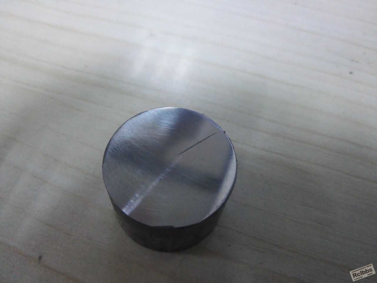

纵向贯穿,但是横截面看裂纹在心部,从齿条外表面看不出来,但是从齿条顶端表面可以看出来

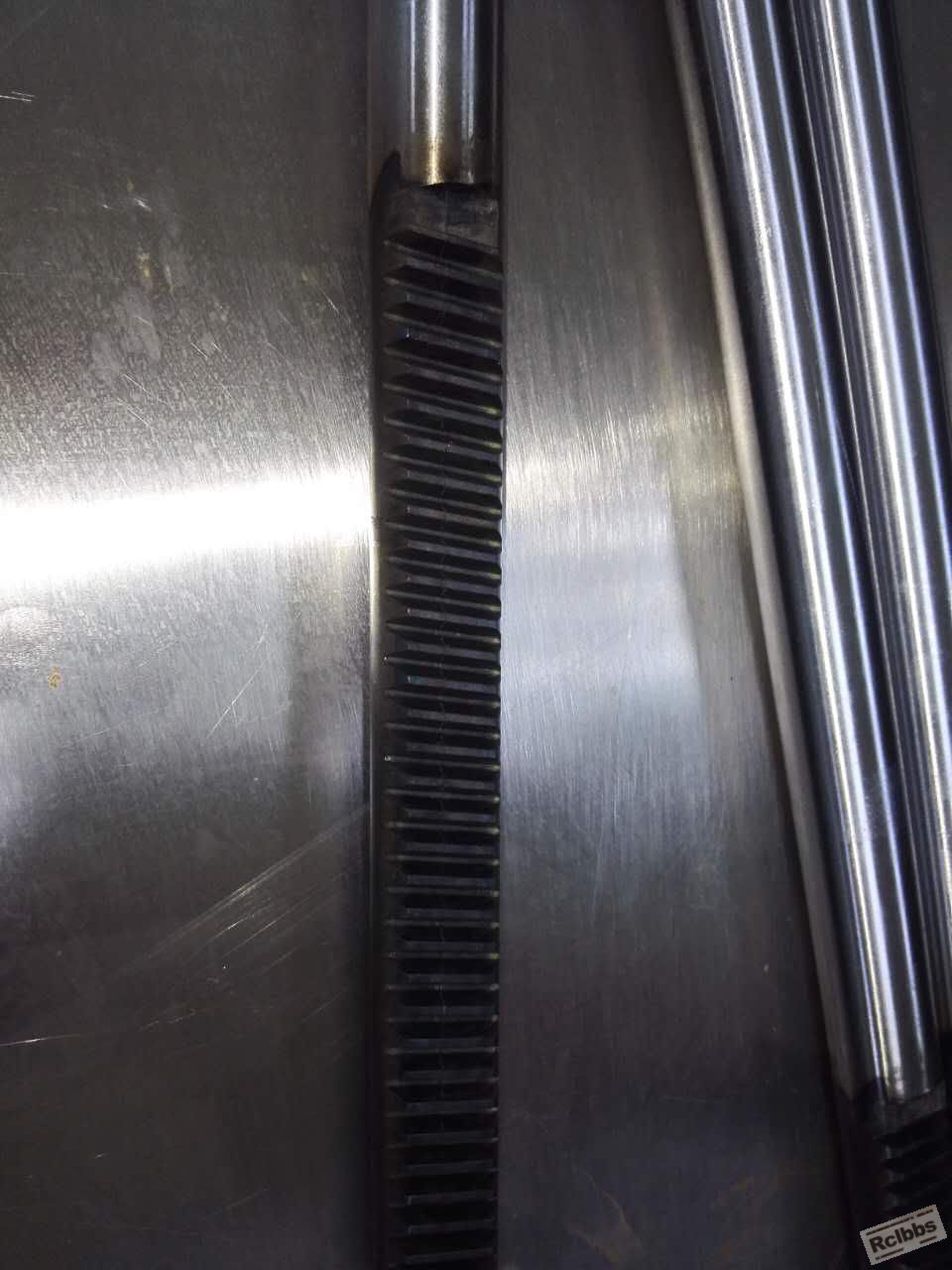

裂纹形态
裂纹形态
拉齿高频淬火后状态
拉齿高频淬火后状态
