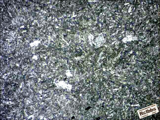

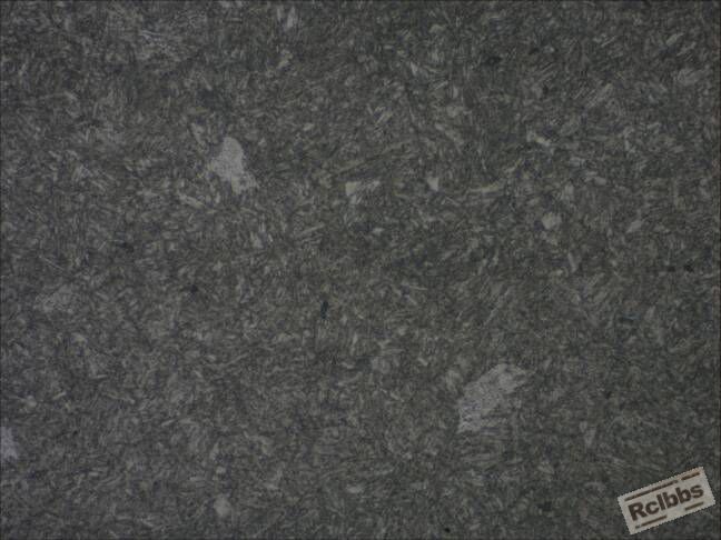

4137H钢,调质处理,请各位看图片,里面是否存在奥氏体,(应为500倍)可否标示出来。谢。。
签到天数: 176 天
发表于 2015-9-17 21:09:02 | 显示全部楼层
不能明显看出残余奥氏体
 楼主| 发表于 2015-9-17 22:11:22 | 显示全部楼层
怎么判定是奥氏体还是贝氏体呢!
发表于 2015-9-18 05:54:01 | 显示全部楼层
这照片太不清楚了,请重发一些清晰地照片。
签到天数: 29 天
发表于 2015-9-18 06:40:30 | 显示全部楼层
肯定会有残奥,只是已经比较少、比较细了,难以观察了。
 楼主| 发表于 2015-10-20 08:09:29 | 显示全部楼层
非常感谢您的赐教!因为是客户带来的相片,所以无法提供更清晰的照片..但从图片中可见的白块块组织是否应为无碳贝氏体?
签到天数: 203 天

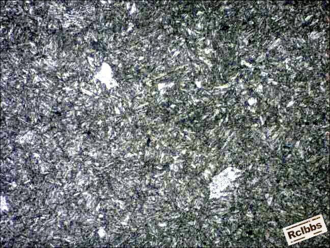

发表于 2015-10-21 10:50:01 | 显示全部楼层
调高楼主第一,二两张照片的清晰度后,组织看的比较清楚了。有少量残A,白色块状是B。
 楼主| 发表于 2015-10-21 21:41:11 | 显示全部楼层
哇,你好厉害啊,这个论坛里真是高手辈出啊!谢谢!可否标示出哪一个地方是残奥呢?
签到天数: 203 天
发表于 2015-10-22 11:01:39 | 显示全部楼层
不好意思,又仔细研究了金相照片,纠正一下我在7楼发言:应该没有残A。组织是:索氏体,B,少量F。
 楼主| 发表于 2015-10-23 12:52:08 | 显示全部楼层
非常感谢。像你学习这种认真为他人解惑的精神.谢谢!
