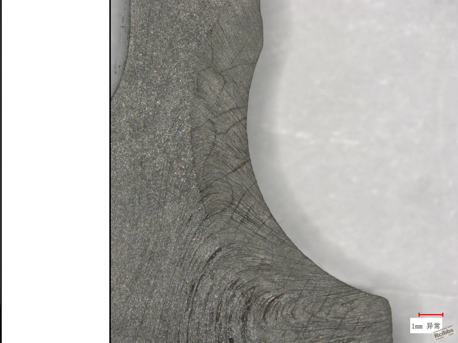

该材料是50Mn的材料,经过感应局部淬火、回火。硬度在HRC 60.5。
由于要进行锻造流线的检测,所以切割后,抛光,并经过了深度腐蚀。
  通过显微镜观察时发现了淬火部位有明显的裂纹,大家觉得这些裂纹是怎么产生的呢?
发表于 2015-9-18 12:19:26 | 显示全部楼层
     锻造流线还好,但锻后的预备热处理质量(组织的均匀性)较差,这是加热温度低或保温时间短造成的,如此导致感应加热过程在不均匀的高碳区产生大量裂纹。

发表于 2015-9-18 20:48:30 | 显示全部楼层
建议先排除切割、制样操作不当而产生这些裂纹的可能,再论其它。

发表于 2015-9-19 08:50:46 | 显示全部楼层
正常。是由于酸洗造成的。

发表于 2015-9-19 10:56:03 | 显示全部楼层
貌似是原材料发纹吧。

发表于 2015-9-19 14:00:41 | 显示全部楼层
取多个做感应淬火的产品本体进行探伤,做个对比。
发表于 2015-9-20 03:04:44 | 显示全部楼层
如何切割的?用什么方法切割的?产生裂纹的面是切割面吗?看到裂纹穿过流线,说明是穿晶裂纹。而且裂纹有平行的迹象。
发表于 2015-9-20 10:32:21 | 显示全部楼层
         取样切割在脱头时.磨削热集中.温度过高.由其是高碳钢.更易开裂.

发表于 2015-9-20 20:41:59 | 显示全部楼层
组织有不均匀?材料是高碳钢?没看出来!磨削不当可产生裂纹,淬火也可产生裂纹。
发表于 2015-9-22 22:34:07 | 显示全部楼层
感觉淬火后消应力回火做的不够,没起到应有的效果,放置后或切割时产生裂纹

发表于 2015-9-23 11:21:35 | 显示全部楼层
伯龙马 发表于 2015-9-18 12:19
锻造流线还好,但锻后的预备热处理质量(组织的均匀性)较差,这是加热温度低或保温时间短造成的,如 ...
马老你好,样件应该是轮毂轴承外圈。照试样确实有元素不均匀的缺陷。但在日常生产中,并没有发现因此造成的开裂。
至于详细金相楼主也应及早提供,否则盲人摸象

发表于 2015-9-29 07:33:53 | 显示全部楼层
支持制样不当形成的磨削裂纹。
感应淬火表层硬度处于高位,切割磨削需要好生保护才行。
