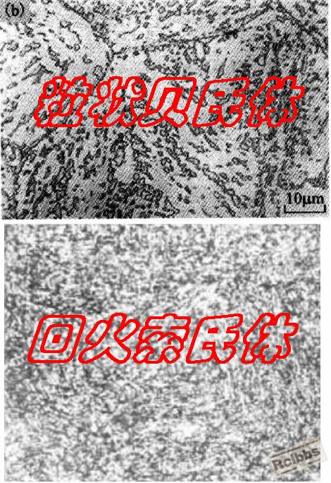

谁有放大500倍的粒贝图片和500倍的回火索氏体图片?这2者在不知道工艺的情况下,如何区别?2者强韧性、硬度、机械性能等方便有何差别?有哪位大师可以详细说说的吗?知道多少,可以说多少,最后我来给大家做个总结。谢谢!

个人总结,仅供参考:
钢淬火后进行高温回火得到回火索氏体,回火时除了渗碳体聚集长大球化外,基体铁素体也会发生回复与再结晶(晶粒长大),也就是说,回火索氏体是由等轴的铁素体+尺寸较大的粒状碳化物混合组织。最大的特点是铁素体是等轴!!并且粒状碳化物尺寸较大。而粒状贝氏体铁素体则是长条状!M/A小岛近似平行的分布在铁素体基体上。可明显看得出原奥氏体晶界。
1、组成:
回火索氏体=等轴的铁素体+尺寸较大的粒状碳化物。
粒状贝氏体=长条状铁素体+M/A小岛,无碳化物存在。
2、铁素体形态:
回火索氏体:等轴的铁素体,不规则形状,常呈现河湾状。
粒状贝氏体:长条状铁素体,因与母相奥氏体具有平直界面。
3、碳化物形态:
回火索氏体:尺寸较大的粒状碳化物。
粒状贝氏体:因为无碳化物存在,故没有碳化物形态。
4、“小岛”的分布
回火索氏体:“小岛”不规则分布,无规则的分布在铁素体基体上。
粒状贝氏体:“小岛”规则分布,近似平行地分布在铁素体基体上。
5、原奥氏体晶界:
回火索氏体:因为经过淬火+回火的各种转变,铁素体可以跨越母相奥氏体晶粒长大,因此不能清晰地看清原奥氏体晶界
粒状贝氏体:因为是由奥氏体直接转变为粒状贝氏体,铁素体不能跨越母相奥氏体晶粒长大,因此,能够明显显示出原奥氏体晶界

发表于 2015-9-18 22:45:24 | 显示全部楼层
    瞎说几条:
   1.两者产生的温度不同,回索比粒贝产生的温度稍高;
   2.形态上两者都是粒状,但回索是珠光体类型组织,粒贝是非扩散型组织;
   3.两种的力学性能各有千秋:粒贝强度好,回索塑性好,韧性差不多;
   4.在金相上我很难区别,不是金相高手区别不出来。

发表于 2015-9-19 22:26:15 | 显示全部楼层
支持这个

发表于 2015-9-20 10:07:55 | 显示全部楼层
        粒状贝氏体耐腐蚀(色深).回火索氏体不耐腐蚀(灰色).
