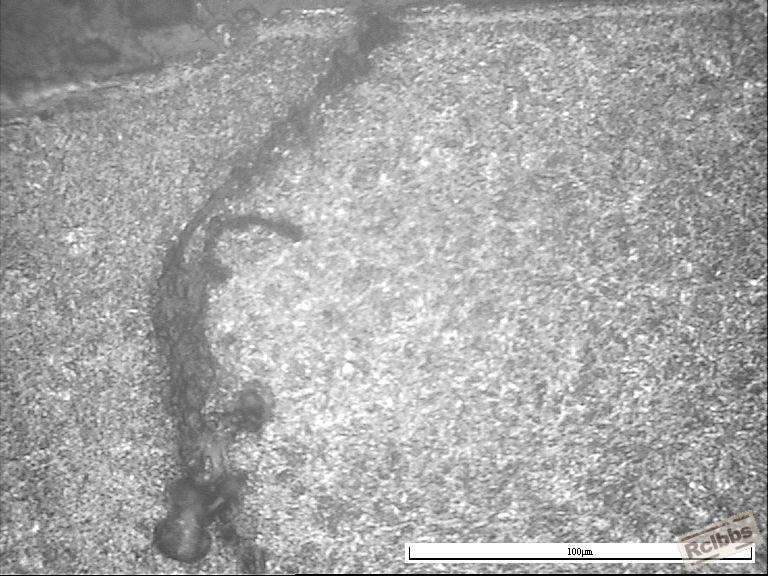

请帮忙看看这个是不是裂缝?还是在抛光的时候有问题
请各位大神帮忙看看这个是不是抛光的时候留下的印迹啊~~~

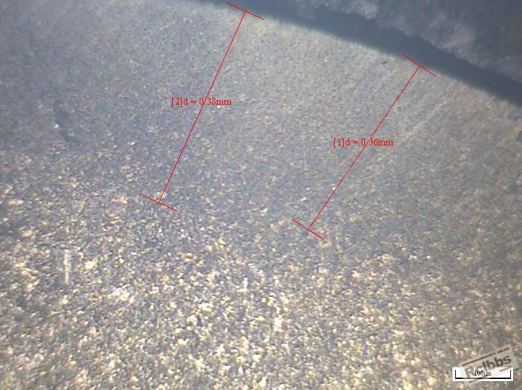

看看这个是不是渗碳层, 这个深度有没有问题哈

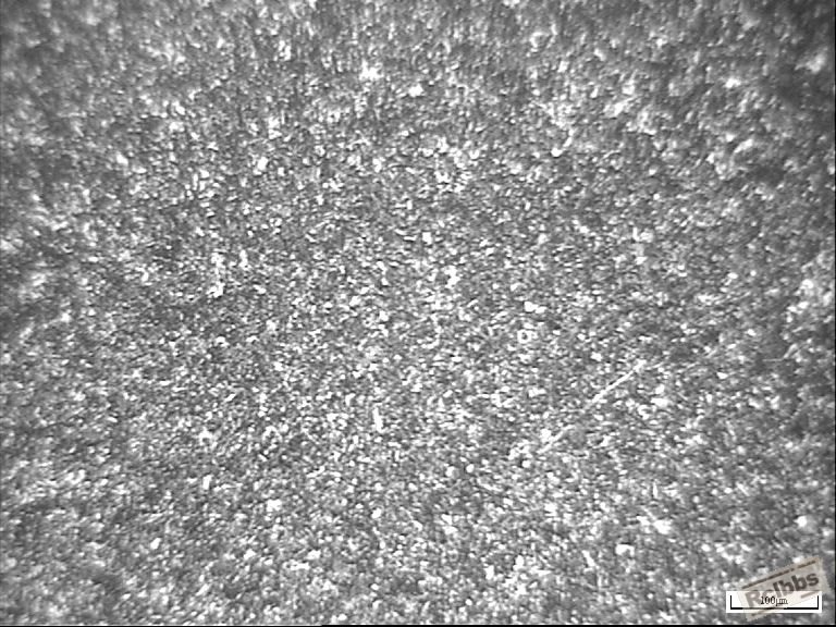

这个是表面组织
这个是芯部组织
这个是芯部组织
这个是芯部的
我们现在做的自攻钉都是表面硬度低芯部与渗碳层偏高,不知道是什么原因导致的

图片有点模糊,渗碳层的话可以用显微硬度法确定

渗碳的结果渗碳层的碳含量小于共析浓度,组织中有未溶铁素体,表面有轻微脱碳,其硬度小于次表层。从组织看表面硬度不会小于心部,表面是弧面硬度测量不准确。

我们现成检测结果是: 表面HV 490   芯部有HV400
比标准值要高捏:标准值:(表面:min HV450   芯部:HV270~390 )

我觉得表面硬度正常,作为自攻钉渗碳渗层超标,看图片头部层深有0.4mm,螺纹肯定渗透了,杆部会在0.5mm以上,检测芯部的位置受渗碳影响所以偏高。建议缩短渗碳时间。
