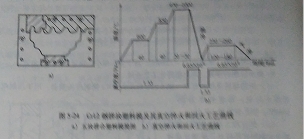

    6. 塑料模的真空淬火和回火工艺设计
   (1)所用材料及其技术要求  图2a为Cr12钢制作的五块拼合的塑料模。要求热处理后硬度58~62HRC;每块淬火回火后变形均不得>0.02mm。
   (2)热处理工艺分析  该塑料模用于注射塑料玩具,由于产品批量大、模具结构复杂,致使加工工序复杂,模具制造费用高等原因,拟采用Cr12钢制作。其热处理的主要关键是变形问题。任何一块变形均影响装配组合。为减少变形和提高其使用寿命,拟采用真空淬火和回火。
   (3)淬火和回火工艺  图2b为塑料模拼块的真空淬火和回火工艺。
                                          图2  Cr12钢拼块塑料模及其真空淬火和回火工艺曲线
                                        a)五块拼合塑料模示意图  b)真空淬火和回火工艺曲线
   (4)处理结果  硬度为60~62HRC;各模块变形量均不超过0.02mm,即不影响装配难度。
