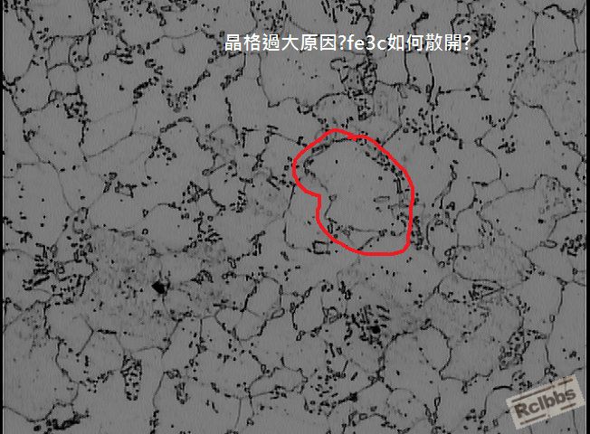

熱處理:球化退火處理
材料:10b21
線徑:9
倍率:x500
照片位置:中心點
最高溫度:720
均溫時間:5H
以上為製程基本資料,目前有三個問題
1:晶格過大,大小不均
2:FE3C未散開
3:霧狀是否為侵蝕不完全?

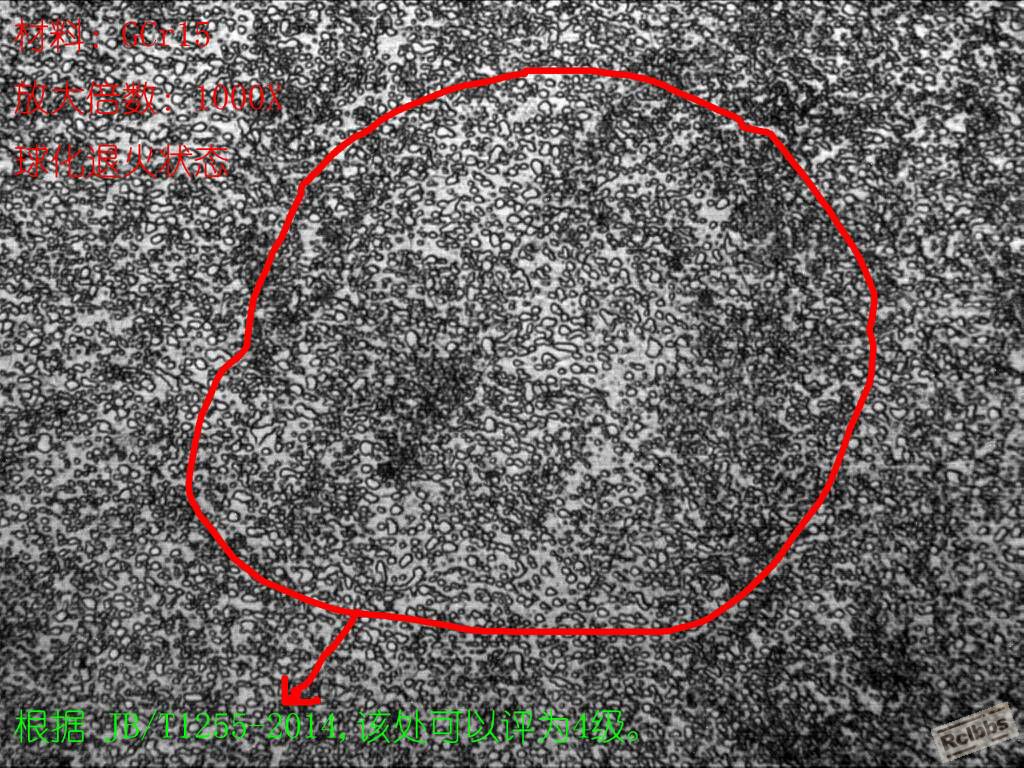

chaijiadashao:
這張圖看來是相當不錯的球化製程,紅色字看不清楚,請問下材料是什麼呢?

发表于 2015-9-19 23:40:25 | 显示全部楼层
球化组织中碳化物分布和晶粒度是由球化前的组织决定的,球化工艺改变不了。云雾是不干净所致。

恩恩 謝謝大大回復,另外請教一下,如果溫度達到a3也無法改變晶粒大小嗎?
签到天数: 128 天
发表于 2015-9-28 23:40:08 | 显示全部楼层
超过A3以上30-50度比较好
