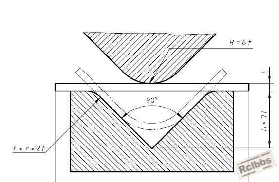

目前供应商用65Mn做刀片,要求热处理硬度在50 HRC左右,但是要折弯90度无裂纹,请问,65Mn在50 HRC时能否折弯?

这要看材料的厚度,据我了解46-47是可以折弯的,不过90度有点危险。

这取决于弯折时的R值,而不是角度的概念,很大的R值也可以弯成圆筒

     除了以上几位所说的与R值、板厚、硬度有关外,我认为在同等硬度(50HRC)情况下,与其热处理工艺有关,因为同等硬度(50HRC)的65Mn钢板,因热处理工艺参数不同,其韧性和塑性不同。
