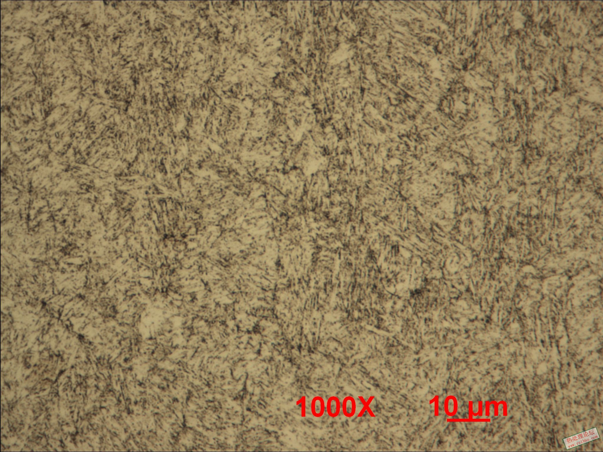

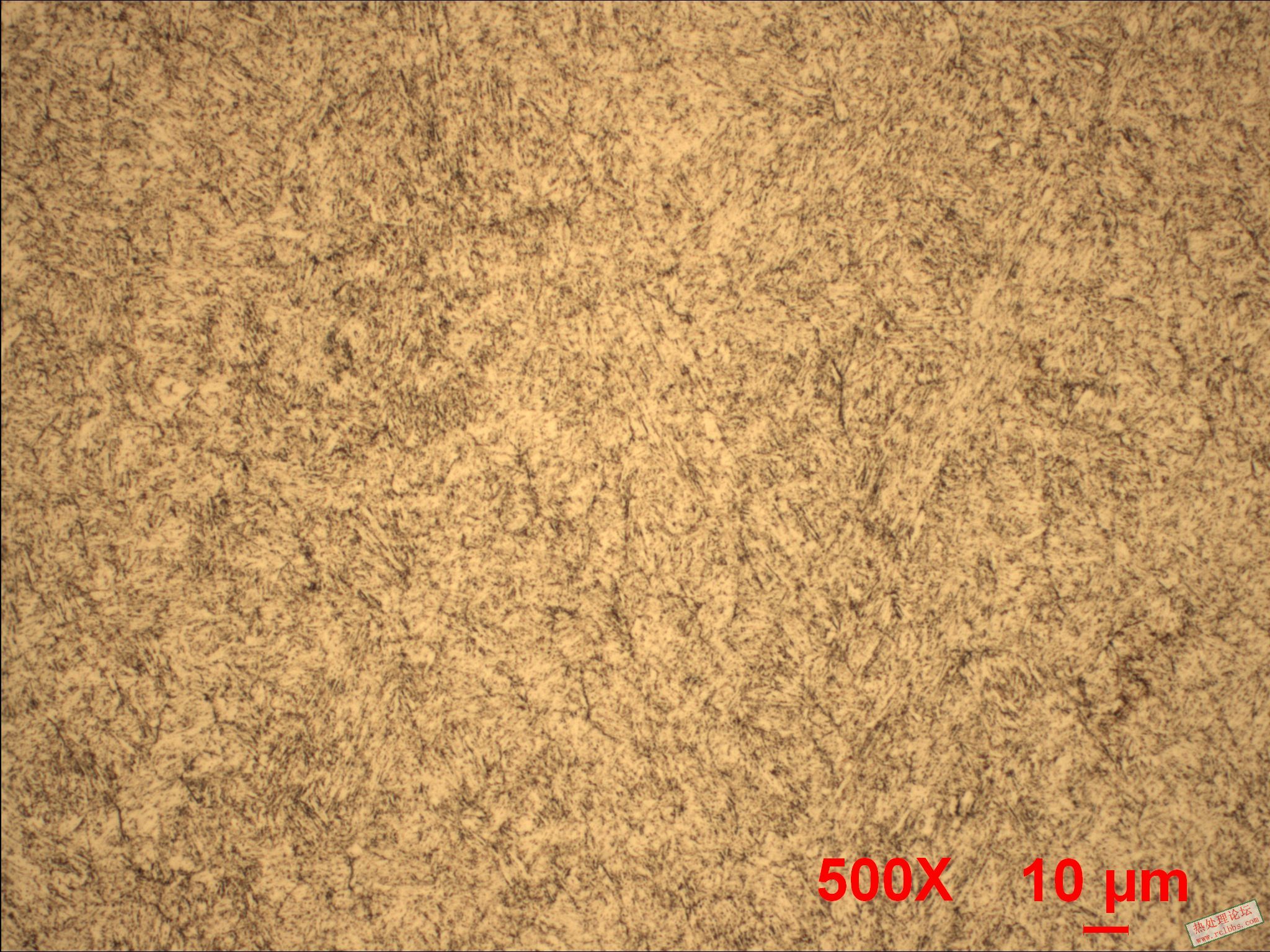

发表于 2008-6-13 14:25:14 | 显示全部楼层
我现在做的铝挤压模具(H13),经淬火回火后使用时的硬度为HRC50左右,基体
登录/注册后可看大图
组织如图
请专家帮我鉴定一下到底是什么组织?
500X
500X
1000X
1000X

 楼主| 发表于 2008-6-13 22:24:49 | 显示全部楼层
回复 10# 的帖子
回火马氏体+回火索氏体+二次碳化物网
请指正!
发表于 2008-6-14 08:35:58 | 显示全部楼层
回复 11# 的帖子
从图片看,我所做的钢材与天力型材没多大区别,请问你是怎么鉴别的?回火马氏体、回火索氏体、贝氏体、碳化物的特征是什么?
在我厂这种模具中,是不是不应该出现回火马氏体?
请专家指点!
发表于 2008-6-14 11:27:40 | 显示全部楼层
看照片中还有贝氏体呢!
