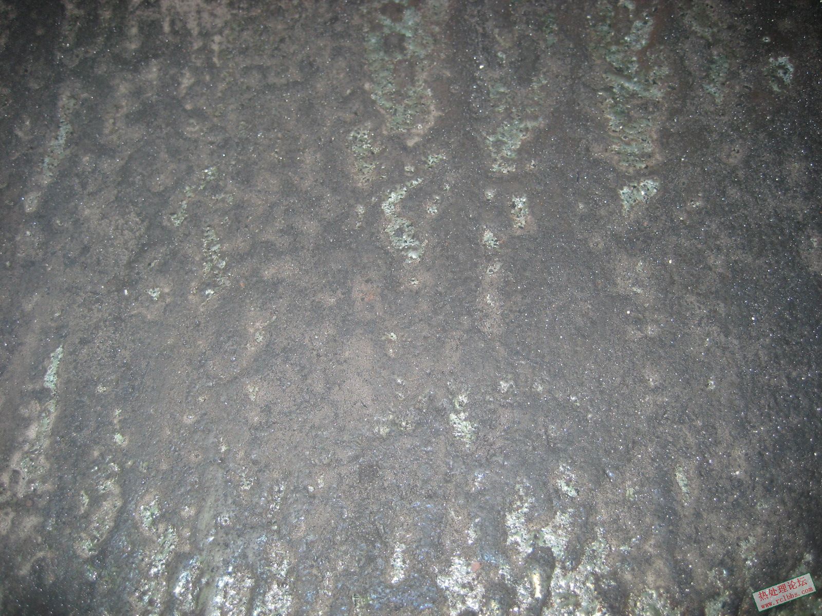

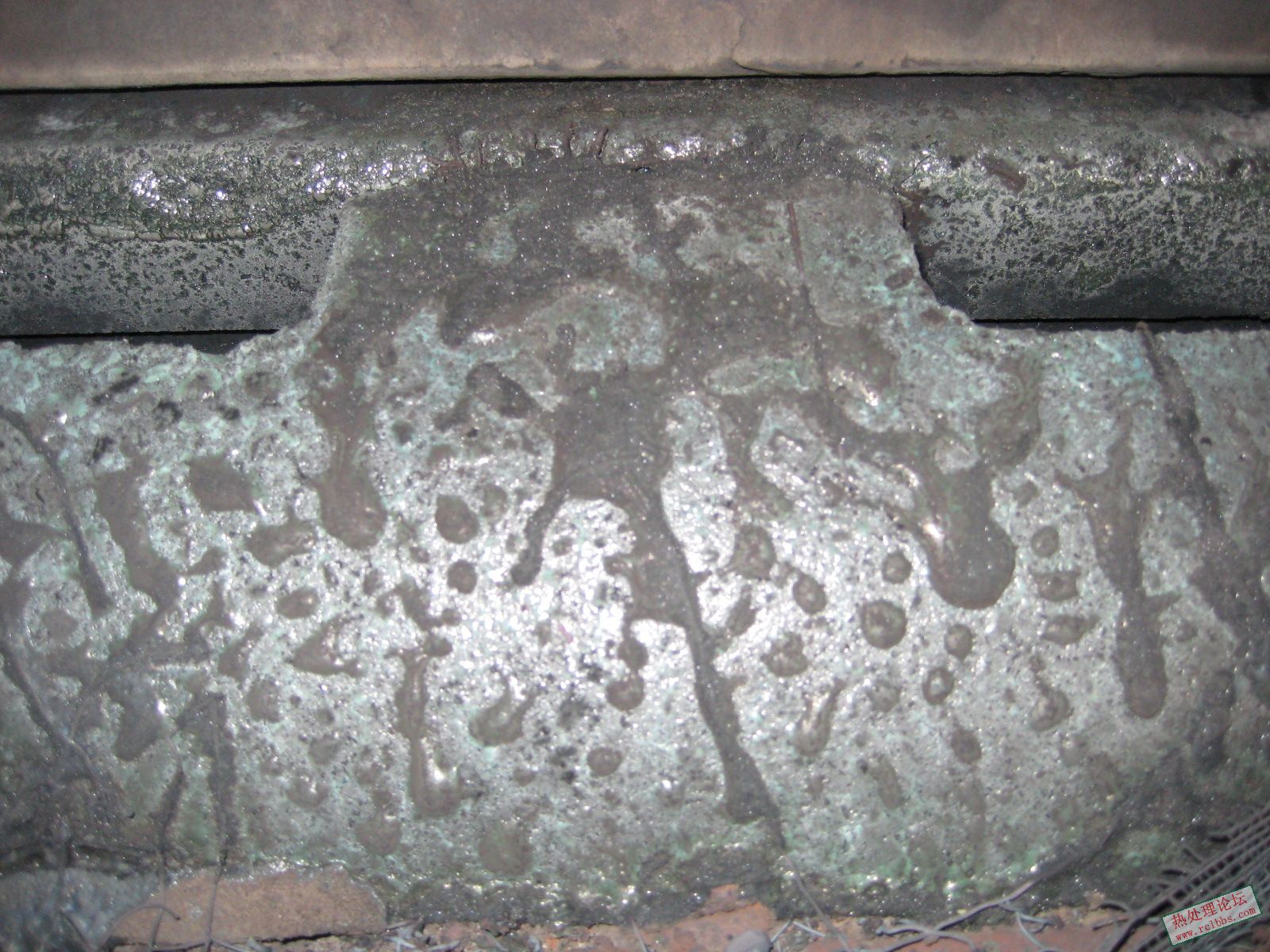

设备:多用炉马弗罐,材料碳化硅。在使用(920度)一段时间后打开炉门发现炉壁碳化硅都变形了,发绿,有什么东西流出来了一样。请问这是碳化硅质量问题还是使用温度过高?碳化硅的常用使用温度是多少?
炉底板:

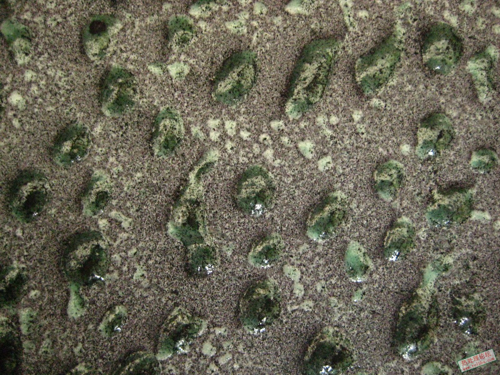

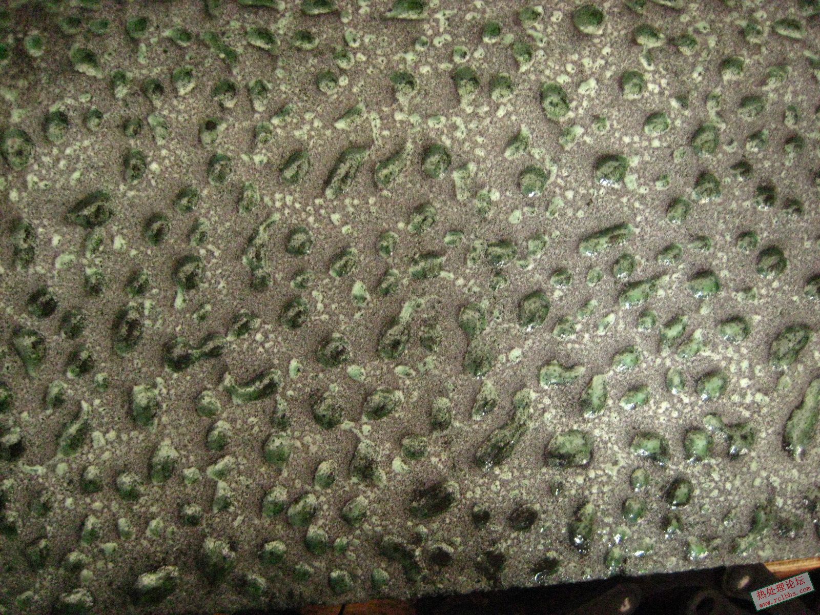

 楼主| 发表于 2008-5-3 11:23:05 | 显示全部楼层
再发两张顶部的,比较清楚:

发表于 2008-5-3 16:49:42 | 显示全部楼层
楼主,是不是防渗涂料啊?
 楼主| 发表于 2008-5-3 18:35:09 | 显示全部楼层
从来没有用过防渗得东西,只做渗碳和碳氮共渗的零件。最近做了一些1022调质件(920短时间),其余的就没有了。
我明白你的意思了,就是马弗罐做的时候有防渗材料?我打个电话问问吧

碳化硅中的硅外溢,该绿色的东西应该呈玻璃状的吧。

打电话给马弗罐供应商,供应商是这么说的,马弗材料属于特殊硅,不能和含碳酸、硅酸根的物质接触。而我们的清洗液含有碳酸根,在高温下和特殊硅反应生成的粘状物质,此物质难溶于酸和碱,只能用机械办法去除。
