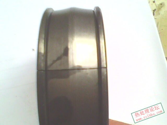

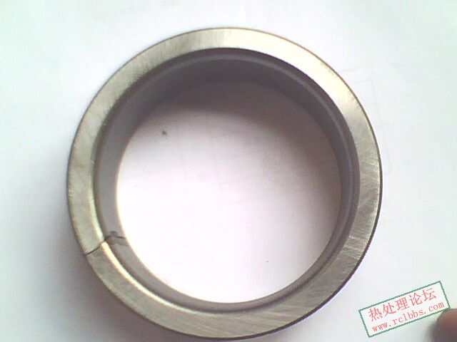

内圈磨削时开裂,比例较大,金相组织3级,裂纹两侧未发现脱碳,碳化物合格,硬度60~61HRC之间,请高手分析什么原因引起开裂

非热处理裂纹可能性大

发表于 2008-5-4 18:25:21 | 显示全部楼层
你淬火后回火是否及时,回火是否充分。属于应力过大,在磨削过程引发的。

发表于 2008-5-5 08:16:36 | 显示全部楼层
裂纹虽然是在麽削过程中产生,但是离不开热处理原因。1、回火温度低,应力较大。2、砂轮不锋利,冷却液跟不上。解决方法:提高回火温度或延长保温时间;如果不能实现以上方案,增加一次回火。减小砂轮进给量,最后一次打磨砂轮,精磨一次通过,同时增大冷却液的流量。裂纹不是在热处理过程中产生,如果零件不经过磨削,不会产生裂纹。

发表于 2008-5-5 13:08:09 | 显示全部楼层
把废品做成试样 看看断口 如看不到明显的积碳说明渗碳淬火未产生微裂纹 应该在淬火后的工序中找问题 如能看到积碳 那就得考虑热处理工艺了
发表于 2008-5-6 11:21:45 | 显示全部楼层
原材料组织偏析,热处理后产生较大应力,最终在磨削时产生裂纹
发表于 2008-5-6 17:10:14 | 显示全部楼层
应该从材料上、车加工应力、以及热处理淬火油、磨加工上查找问题/。

发表于 2008-5-7 20:01:18 | 显示全部楼层
观察断口找到裂纹源,再在裂纹源区找缺陷,分析原因.
发表于 2008-5-9 11:47:13 | 显示全部楼层
个别裂,怀疑是组织应力大或材料问题。
如果多个裂,查热处理,磨工(砂轮,冷却液)
发表于 2008-5-10 17:04:11 | 显示全部楼层
从热处理讲,淬火温度要低,回火温度要高,冷速要小,预处理用正火的超细化处理,加热用盐浴沪比较好,加热速度快和。奥氏体化多循环处理
发表于 2008-5-11 17:28:44 | 显示全部楼层
你可以把整个套圈做一下热酸洗,看是否还有别的裂纹。如果没有,就要看夹杂含量及组织偏析了
发表于 2008-5-13 16:58:13 | 显示全部楼层
开裂的工件多么?多的话肯定是热处理除了问题
发表于 2008-6-27 14:52:36 | 显示全部楼层
这么大的裂缝淬火出来的可能性应该不大吧。。。。介质冷速再快,裂缝也太大了!!
发表于 2008-6-27 23:50:31 | 显示全部楼层
也说几句
楼主,你可以把零件打碎,能否把断口上传,如果可以看到断口,什么原因引起的裂纹就很清楚了。
1、断口中,是否有一次等深裂纹,如果有,一定是磨加工裂纹,如果一次裂纹是模糊的,也要分是点扩散还是以面扩散,材料缺陷的因素大。
2、一次等深裂纹也要观察其深度,如果深,说明热处理应力大,说明淬火组织应力没有经过回火得到消除,如果很浅,则磨加工的因素大。
