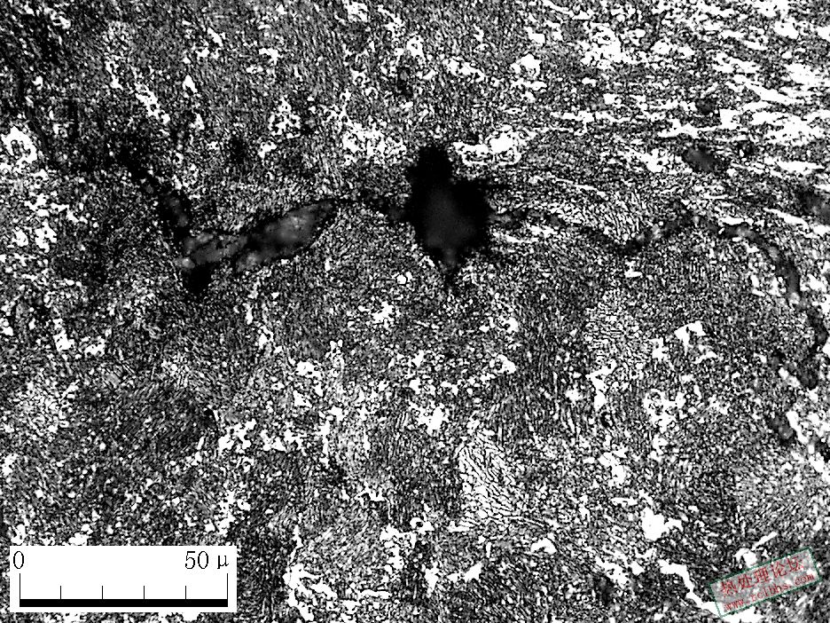

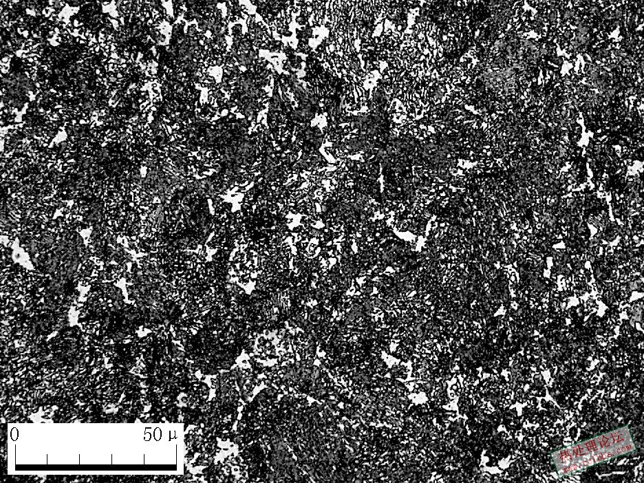

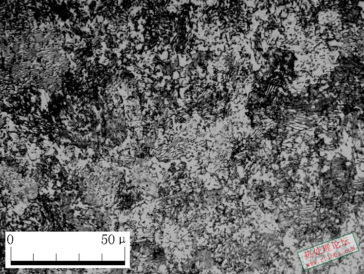

65Mn钢带冲压开裂。冲压前退火:710±10℃,空冷。;组织为片状珠光体的件全部开裂。
未裂件为粒状珠光体,其塑性好,适宜冲压冷加工。请各位讨论片状P的产生原因。
原材料抽检为粒状P+铁素体。
工艺规程:下料----成型----退火----冲压。

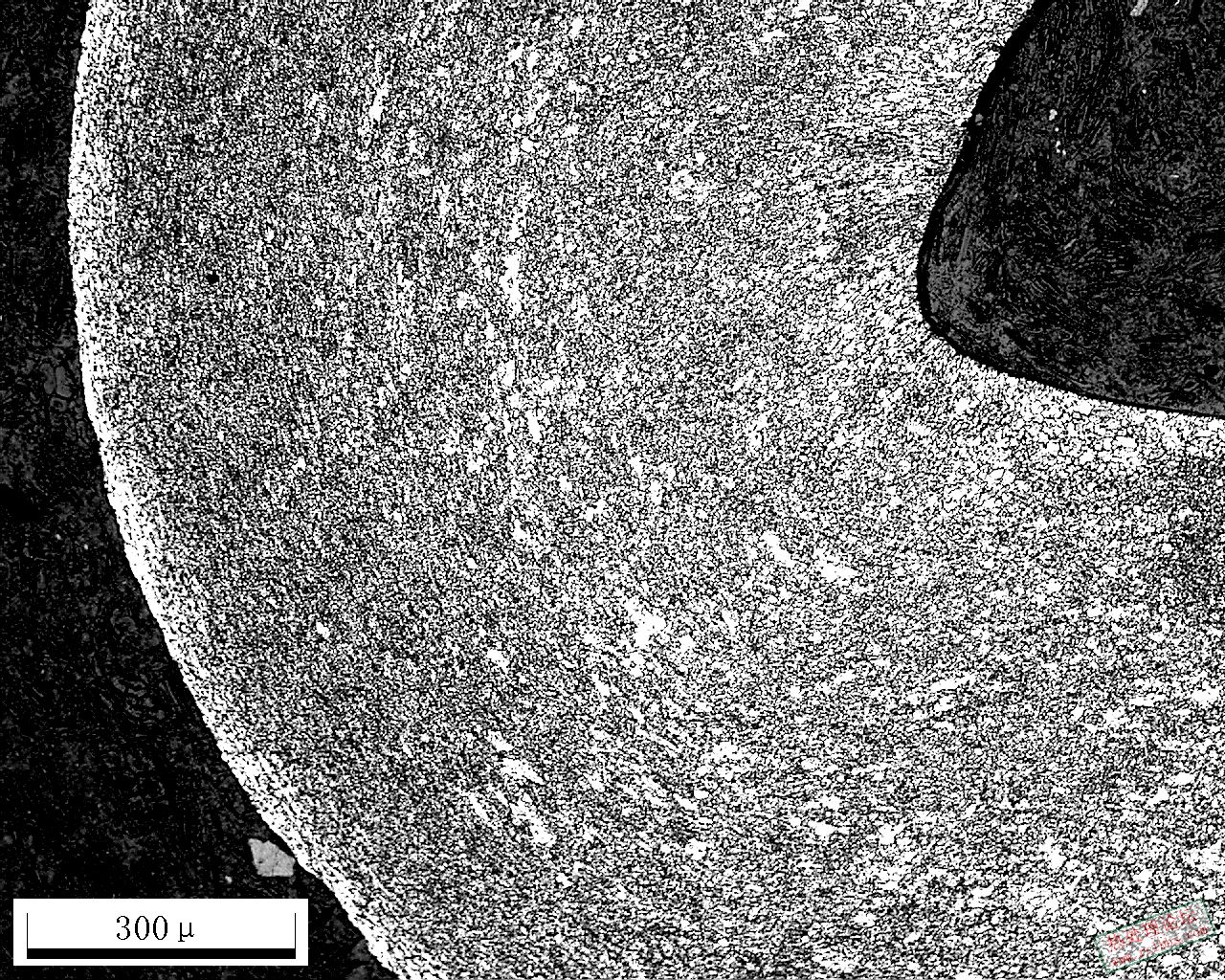

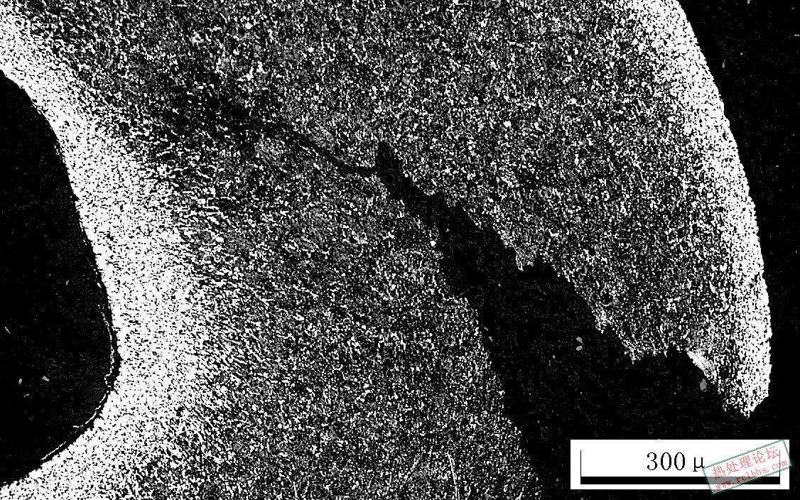

两侧有脱碳,裂纹内无脱碳
两侧有脱碳,裂纹内无脱碳
开裂件为片P+铁素体
开裂件为片P+铁素体
裂纹内无脱碳,开裂件为片P+铁素体
裂纹内无脱碳,开裂件为片P+铁素体

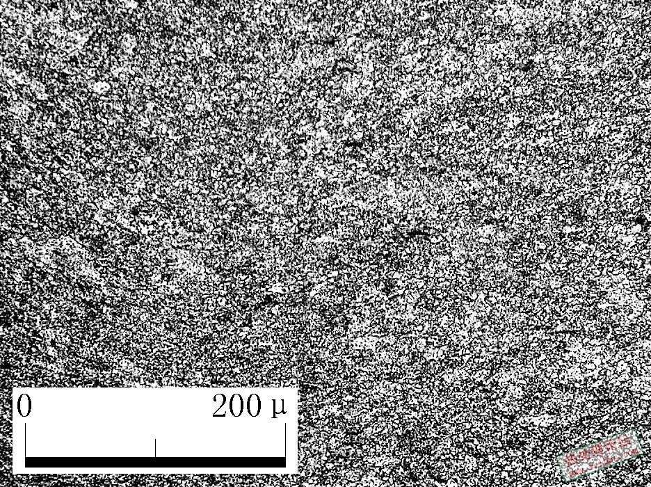

未裂件
未裂件
状粒P
状粒P
开裂件为片P+铁素体
开裂件为片P+铁素体

65Mn用710退火温度太低了吧?一般都用780-840来退火,退火温度低了,所以还存在片状的珠光体,从以上的裂纹看,裂纹是在工件表面的脱碳部位开始往里面伸展的,可判断裂纹产生的原因是工件脱碳而引起,并不是因为片状的珠光体而产生裂纹。
发表于 2008-5-4 20:24:19 | 显示全部楼层
典型的欠热

也应该看到裂开处是冷加工冲压变形最剧烈的部位

成型后的軟化退火溫度太高---太接近A1溫度, No good.  溫度 On-Off 控制 有overshooting 現象, 有奌進入 兩相區--------- 表皮脫碳层給我的感覺. 不知猜對否? This is my calculated guess.

你现在是细片状珠光体,本身就应该考虑欠热。
若局部完全退火,铁素体析出,铁素体应该是干净的。不可能有碳化物颗粒。

原材料本身是粒状珠光体

楼主所谓的球化照片,我看来就是欠热。
都是点状珠光体,晶界那么细小那么明显。真正的球化组织,是看不到晶界的。

至于13楼所说的问题,试片腐蚀试操作者用的烧杯是前面装过苦味酸溶液的,所以晶粒隐约可见,
