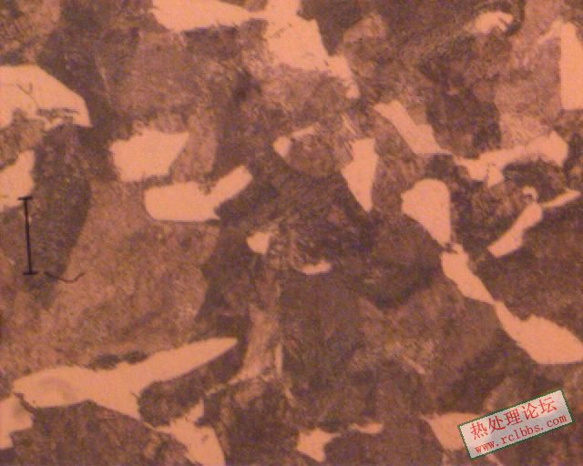

发表于 2008-5-4 21:55:56 | 显示全部楼层 |阅读模式
零件名:齿圈
材质:42CRMO
加工路线:下料--锻造--调质--机加工--氮化
问题:现在的组织怎么一点都不像调质的呢???搞不明白!
[ 本帖最后由 yefengdana 于 2008-5-4 22:05 编辑 ]
发表于 2008-5-4 22:01:31 | 显示全部楼层
没有淬上火。就这么简单
 楼主| 发表于 2008-5-4 22:08:05 | 显示全部楼层
现在的供应商太,太。。。厉害了!!!什么都敢干!
[ 本帖最后由 gl9855 于 2008-5-5 08:41 编辑 ]
发表于 2008-5-4 22:16:56 | 显示全部楼层
正火组织,我的意见
发表于 2008-5-5 08:35:51 | 显示全部楼层
也许是让人家钻了空子。
硬度也许合格了,特指表面。
签到天数: 226 天
发表于 2008-5-5 12:32:12 | 显示全部楼层
正火组织不一定是失效的真正原因,现在很多用正火代替调质,建议做完分析后再下结论
 楼主| 发表于 2008-5-5 15:39:54 | 显示全部楼层
是的,现在齿圈并没有失效,但我们的要求是调质。
发表于 2008-5-5 20:03:13 | 显示全部楼层
该组织根本没有进行正火或调质处理,就是锻态组织,但是锻造温度控制的很好而已
发表于 2008-5-5 20:11:10 | 显示全部楼层
冷却速度不够!提高冷却速度
发表于 2008-5-7 20:41:40 | 显示全部楼层
锻造空冷组织。可能漏掉了调质工序或为了降低成本取消了调质工序。
发表于 2008-5-8 11:21:44 | 显示全部楼层
不能用正火代替调质,两者力学性能差很多的.

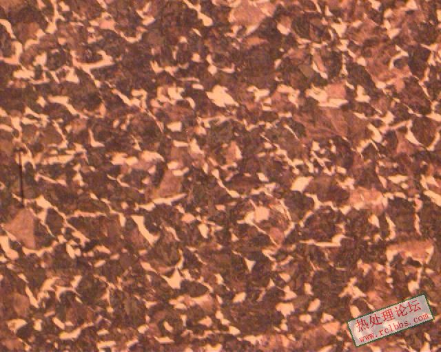

 楼主| 发表于 2008-5-8 18:13:20 | 显示全部楼层
发表于 2008-5-8 21:36:16 | 显示全部楼层
回复 1# 的帖子
不是正常调质组织,可能保温时间不足,或者没有淬火
发表于 2008-5-9 16:28:56 | 显示全部楼层
个人感觉也是既没有正火也没有调质,就是锻态空冷组织。影响性能
发表于 2008-7-18 00:43:35 | 显示全部楼层
有些厂认为锻后空冷也是一种正火方式  如果锻造控制得好的话确实如此
你的组织是没有调质的,调质组织应该是很均匀的回火索氏体,你的组织是沿晶析出的铁素体+珠光体,应该是没有特别的正火的组织,调质组织根本谈不上。
签到天数: 9 天
发表于 2008-8-28 22:04:06 | 显示全部楼层
肯定没调质,我做的试样常遇到这种情况,本该调质的实际组织却如你拍的一样.
发表于 2008-8-28 22:10:27 | 显示全部楼层
力学性能如何?有没有进行测试?从你的图看,应该是没有进行调质处理或调质失败!
