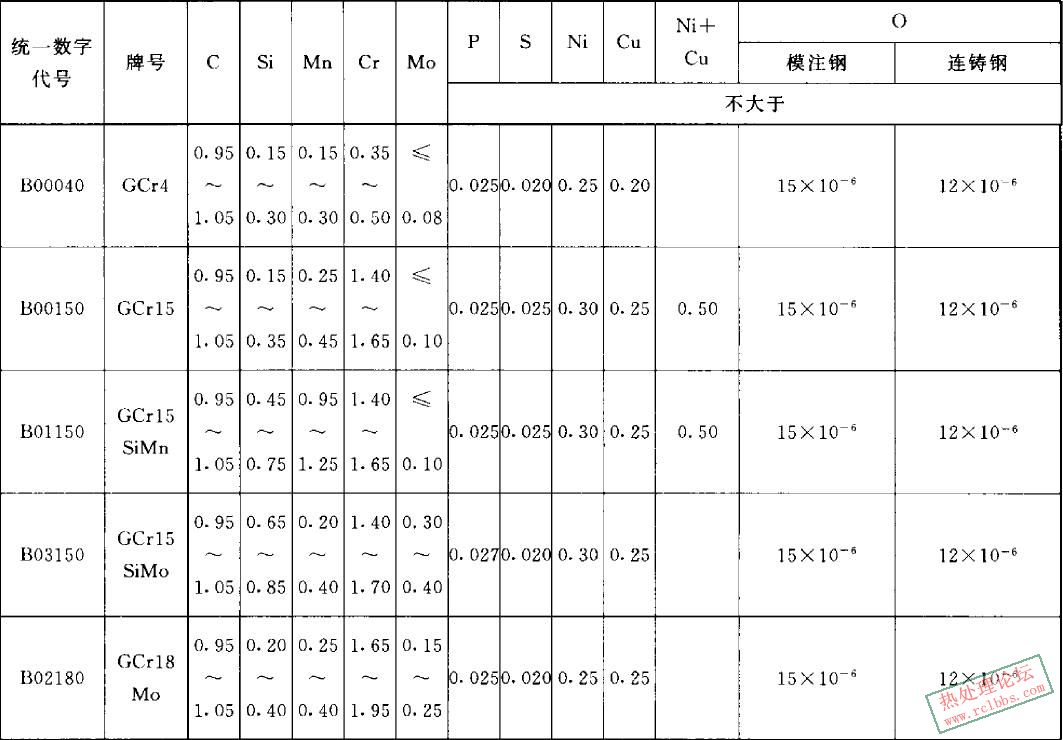

发表于 2008-5-9 22:57:25 | 显示全部楼层
根据GB/T18254-2002,高碳铬轴承钢详细化学成分范围见下图:

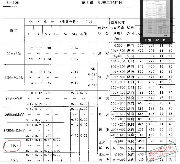

回复 6# 的帖子
我查阅得是机械设计手册新版第1卷上得资料,出版社是机械工业出版社.编委是机械设计手册编委会
我觉得楼主问得是Cr15不是GCr15得成分吧?
签到天数: 79 天
发表于 2008-5-12 11:11:05 | 显示全部楼层
回8楼
我刚才将《机械设计手册(新版) 第1卷》(机械设计手册编委会    机械工业出版社    2004年8月第3版)中的第3篇“机械工程材料”看了一遍,只发现15Cr与您提供的数据相同,不知Cr15在哪儿?
(本人只是想了解Cr15是个什么样的材料,仅此而已)
[ 本帖最后由 fcjyiong 于 2008-5-12 11:12 编辑 ]
发表于 2008-5-12 18:04:15 | 显示全部楼层
感谢楼上的提醒,我写的那个成分确实是15Cr的,现在查了很多资料,现在亦倾向于楼主问的那个牌号就是高铬铸铁Cr15。钢材里面确实没有牌号Cr15的啊!
