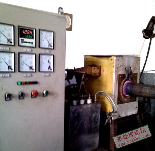

中频加热电源温度控制--为中频电源生产和使用单位提供温度控制改造方案
国内很多使用中频感应加热电源的单位,绝大多数都没有温度控制,甚至连温度测量都没有,只能看加热功率进行判断,而加热功率并不能直接反映温度的高低,这就造成了生产工艺的不稳定,影响了生产产品的质量。究其原因,是通常作为测温部件的热电偶,很难在中频电源里使用。
由此,我们利用了红外测温仪远距离非接触测量温度的特点,有效的防止中频磁场的影响,结合中频电源专用的高速温度控制器,对加热工件进行温度控制。我们已对国内多家使用单位的中频电源进行了设备改造,取得了满意的效果。
这里涉及的关键是:由于中频电源升降温度都非常快,而且没有保温,热惯性很小,需要红外测温仪的响应时间足够快,一般采用100毫秒甚至更快,由于工件均为金属材料,必须选择波长为1-2微米的红外测温仪才能保证测温准确,而温度控制器也需要快速响应,一般采用具有特殊算法的中频电源专用的温度控制器。
本例中:红外测温仪选用B&S公司的ST-100MT,测温范围400-1200度,波长1微米,响应时间为10毫秒。
温度控制器选用具有特殊算法的中频电源专用控制器。
中频电源功率为60KVA,加热工件直径150毫米的管材。
实现功能为:65秒温度升至880度,保温180秒,20秒降至765度,保温100秒,10秒降至常温。
使用了温度控制,稳定了工艺,提高了产品质量,防止过烧,而且通过自动的调节加热功率,有效的节约了电能。

温度控制器
温度控制器为日本MAC3-Y 中频电源专用控制器
带有25条曲线可自由设定升温降温保温的温度和时间。
输入信号为红外测温仪标准信号
输出信号为配合中频电源的触发板的信号
带有确保平台功能,保证了红外测温仪不是从0温度起始而造成了保温时间不匹配。
具有特殊算法,神经元控制
可以对任何功率的中频电源进行控制

发表于 2008-5-13 12:43:34 | 显示全部楼层
这个温度控制器使用具有局限性,建议使用PLC做成控制系统,这样使用范围更广。

发表于 2009-11-10 14:43:12 | 显示全部楼层
4# luoab
PLC是可以作为温度控制的,尤其是多台炉子集中在一起温度控制,当然是首选PLC
不过在一些规模不是很大的工厂,也许一个车间厂房只有1-2台中频设备的话,还是采用上述的温度控制为好,这样比较方便直观,而且控制效果也比PLC要好些。
