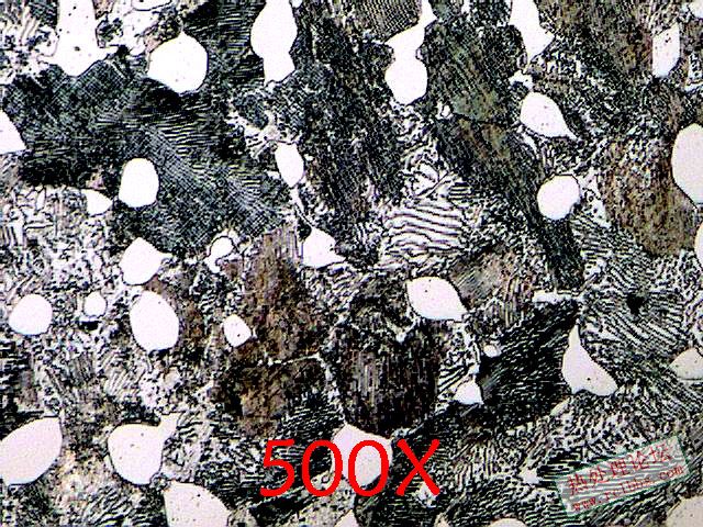

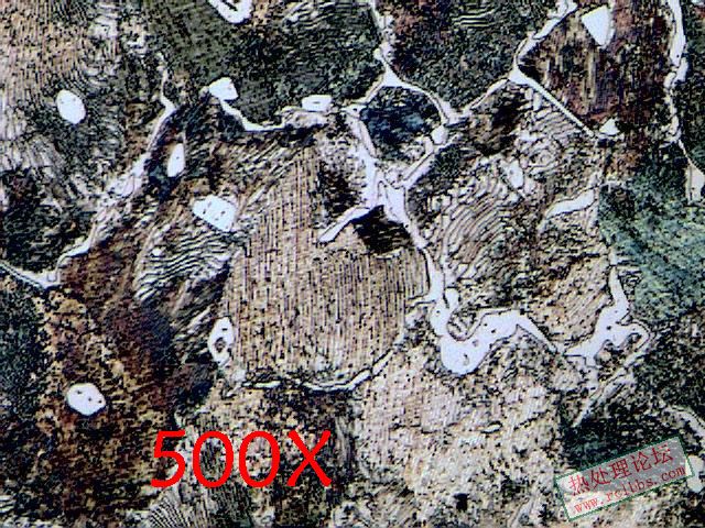

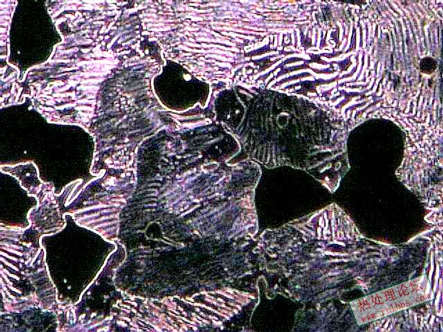

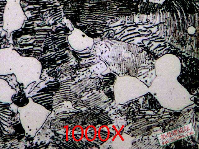

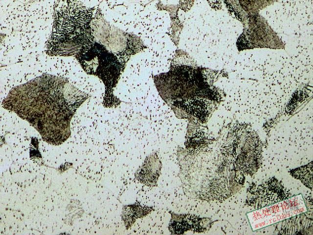

非正常退火工艺得到的金相组织,后面几张可见明显的碳化物异常,为同一试样所摄,第一张图为另外一个试样,看组织不像轴承钢,不知各位有没有见过这样的轴承钢组织.

 楼主| 发表于 2008-5-9 09:12:29 | 显示全部楼层
我也曾怀疑材料有问题,但确实是GCr15,不知有谁见过这样的组织.
发表于 2008-5-9 09:37:39 | 显示全部楼层
如果材料肯定正确的话,图一欠热,余为过热。

 楼主| 发表于 2008-5-9 10:18:31 | 显示全部楼层
回复 4# 的帖子
对于图一的样品通过正常退化退火后组织还是没有改变,就是感觉怪.
发表于 2008-5-9 10:48:52 | 显示全部楼层
图一:看纵向带状偏析,有可能带状造成。
球不大,试试看提高温度。
签到天数: 1209 天
 楼主| 发表于 2008-5-9 13:18:04 | 显示全部楼层
回复 6# 的帖子
样品本来就是纵向取样,不存在带状的问题,球化退火炉是连续炉,其他产品都正常,不可能去更改工艺.这样的退火组织淬火后不知能得到什么样的马氏体?
第一次见到这样的球化组织,感觉有点不可思议.
发表于 2008-5-9 13:25:34 | 显示全部楼层
淬火后应该是局部过热。目前退火只有开小灶,才可能把这批货做好。
发表于 2008-11-16 18:34:34 | 显示全部楼层
可能是脱碳造成,变成亚共析钢
发表于 2008-11-17 18:03:23 | 显示全部楼层
温度过高,片状都出来啦
发表于 2009-1-15 16:11:49 | 显示全部楼层
都快过烧啦,还无动于衷
发表于 2009-1-15 16:35:15 | 显示全部楼层
回复 4# fengfeng 的帖子
同意这个老师的看法.建议楼主看看《金属材料金相图谱》P716附近几页关于GCr15退火组织的介绍。
发表于 2009-1-16 20:19:07 | 显示全部楼层
退火过热,出现粗大片状珠光体组织,硬度增大,不适合磨屑。可以再次进行球化退火。

签到天数: 1209 天
 楼主| 发表于 2009-1-17 11:21:48 | 显示全部楼层
GCr15含碳量约1%.
这几张图片是在非常状态下的产物: 网带炉淬火时产品掉到网带外,长时间在炉内保温,具体的温度就不知了,不知各位使用网带炉的有没有这种现象?

发表于 2009-1-18 13:30:22 | 显示全部楼层
过热了,再做次球化退火好了
发表于 2009-1-19 11:13:32 | 显示全部楼层
碳化物过大,  网状碳化物也肥厚, 过热, 片状珠光体间距也大, 不利于机加工。

发表于 2009-1-20 14:18:17 | 显示全部楼层
图片很好,下面几张是轴承钢的过热组织
签到天数: 370 天
发表于 2009-1-20 15:00:14 | 显示全部楼层
有片状退光体组织,球化不好,且碳化物聚集,原材料碳偏析
