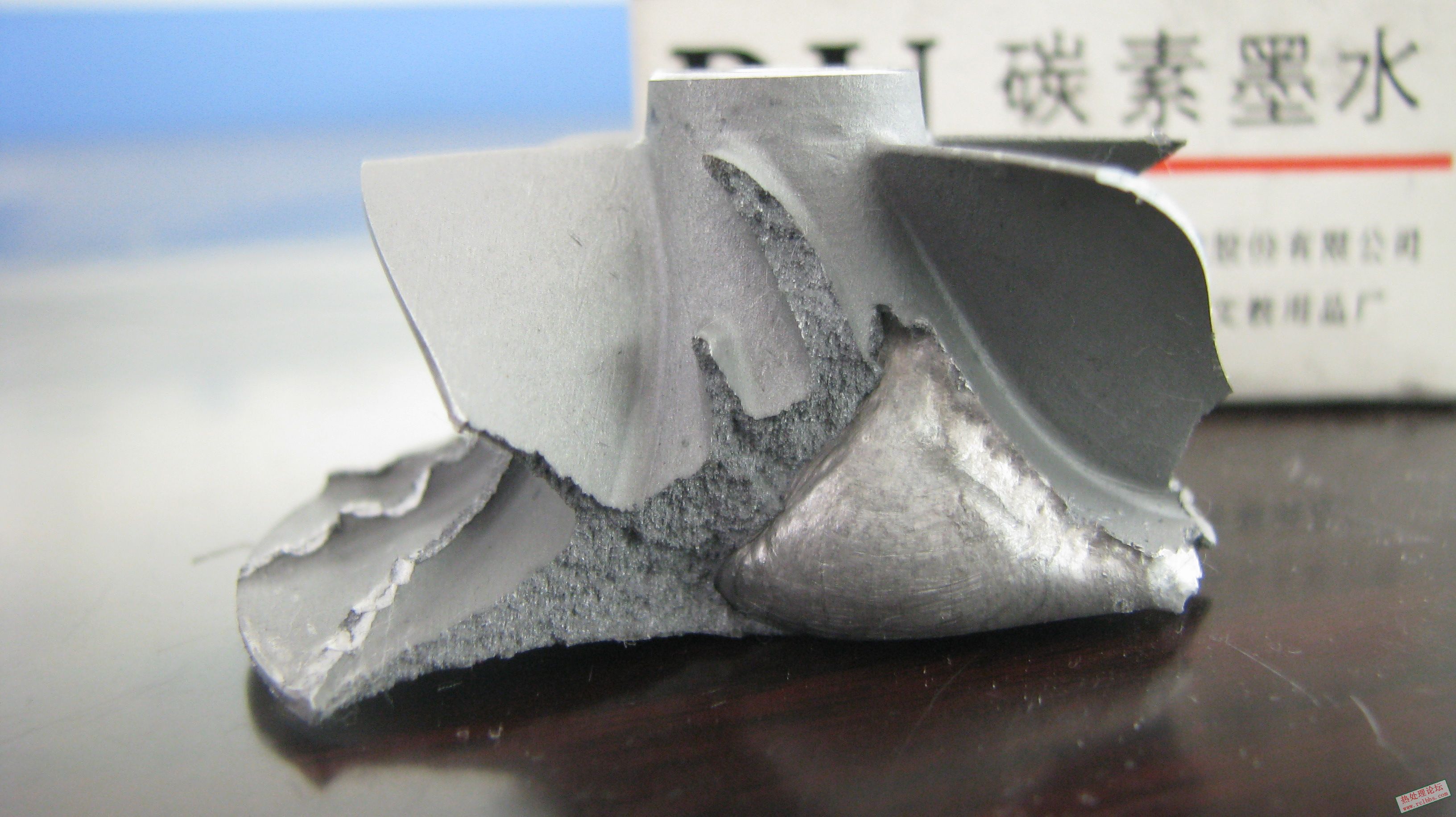

铸造铝合金缺陷,分析可能原因

发表于 2008-5-7 21:31:45 | 显示全部楼层
就一张图片!
断口晶粒粗细,致密程度,是否有粗大的亮质点,都看不请啊!
请说明白一点!
发表于 2008-5-12 21:06:13 | 显示全部楼层
貌似是热裂纹啊!什么生产方法!
发表于 2008-5-13 10:40:24 | 显示全部楼层
图片太小了,看不清楚啊
发表于 2008-9-26 11:12:15 | 显示全部楼层
先给一个完整的图片,然后把破坏后的图片show一下,否则大家根本看不清楚!
发表于 2008-12-6 16:02:06 | 显示全部楼层
铸造起模过早,拉裂的可能性大
签到天数: 864 天
发表于 2008-12-6 17:24:37 | 显示全部楼层
粗糙的区域是结晶状断口,光亮的一块象是氧化皮。
发表于 2009-4-25 00:39:19 | 显示全部楼层
氧化有可能是热铸件断裂后和空气接触产生的氧化
发表于 2009-5-11 09:13:09 | 显示全部楼层
问题都没说怎么看?照片不能说问题!
发表于 2009-5-12 18:39:10 | 显示全部楼层
回复 1# zej1200 的帖子
资料太简单了,如何分析?
把断口照片、金相组织照片传上来。
说明是新件还是使用中失效!
