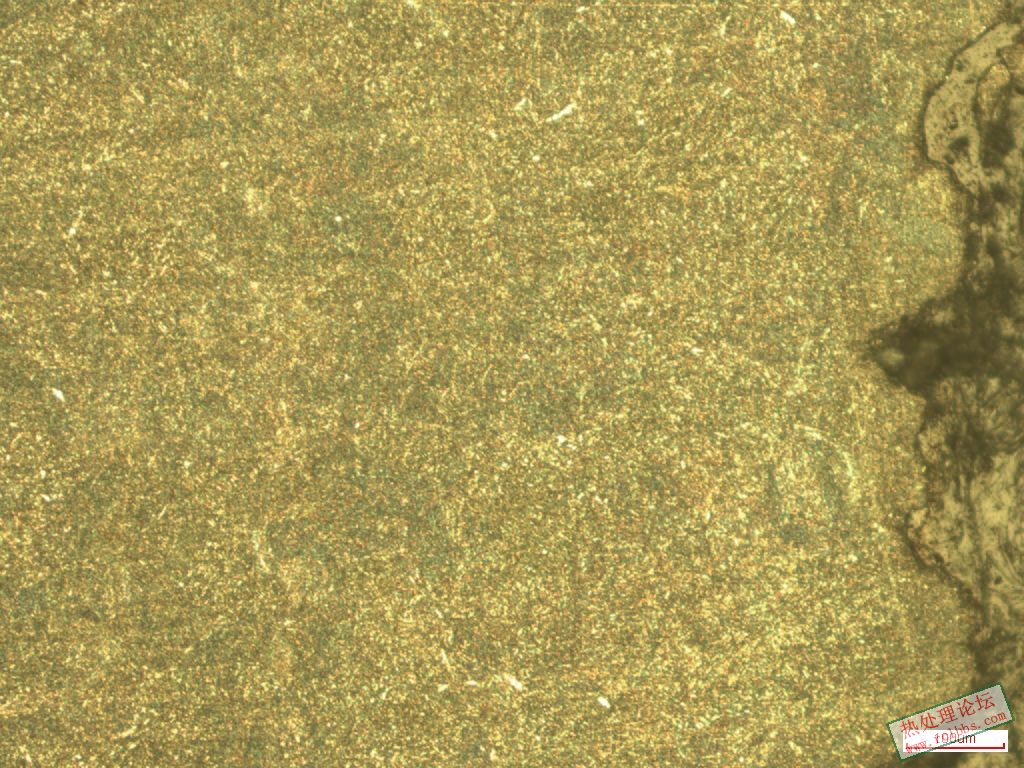

发表于 2008-5-7 22:19:30 | 显示全部楼层 |阅读模式

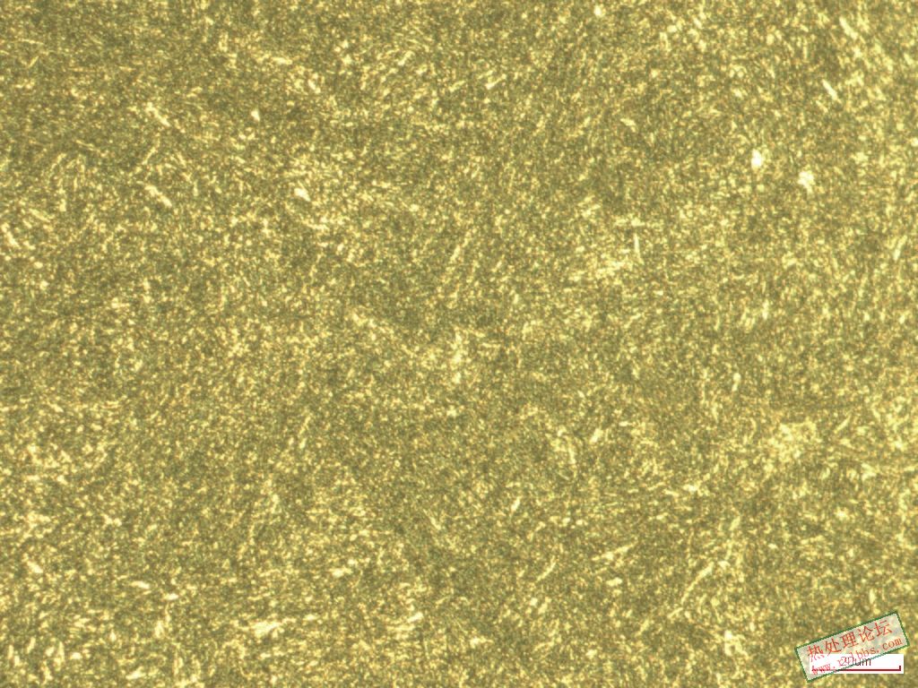

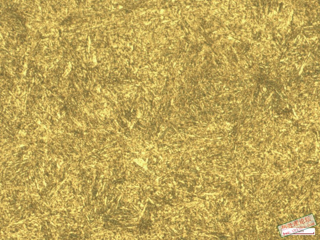

X500
X100
以上是新品的金相
同样的东西
在装配时发现断裂 是事故件
以下是事故件的金相

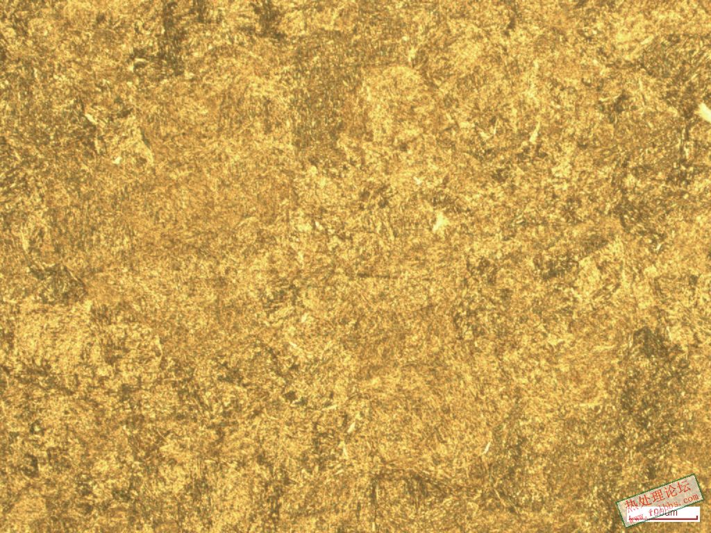

X100
X500
断口附近的HRC 是47~49
[ 本帖最后由 水若寒2008 于 2008-5-7 23:12 编辑 ]
 楼主| 发表于 2008-5-7 22:21:37 | 显示全部楼层
上面的
材料是 S55C  相当于国内50号钢
HRC 47  左右
发表于 2008-5-7 22:28:50 | 显示全部楼层
正常的调质组织。
极少量的F,还有什么不满意的?
发表于 2008-5-7 22:38:30 | 显示全部楼层
热处理金相组织算还可以了,还有其它的问题了吗?
 楼主| 发表于 2008-5-7 22:59:33 | 显示全部楼层
大家看 是回火索氏体吗?
发表于 2008-5-7 23:01:38 | 显示全部楼层
回火屈氏体。
屈氏体和索氏体本质上无区别。硬度差别,析出的碳化物大小差别而以。
 楼主| 发表于 2008-5-7 23:15:45 | 显示全部楼层
再请大家看看.... 为什么断裂
我做了一个新品的金相 和一个事故件的 两个做比较
请大家谈谈

发表于 2008-5-8 09:34:52 | 显示全部楼层
断口呈黑色部分中间取个样看看金相组织有什么异常,可能装配前就存在缺陷.
发表于 2008-5-8 13:35:23 | 显示全部楼层
你的工作流程是 怎样的可能是 在 流程上 出错了!!不 然就 是 材料本身的问题!

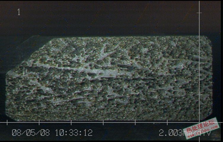

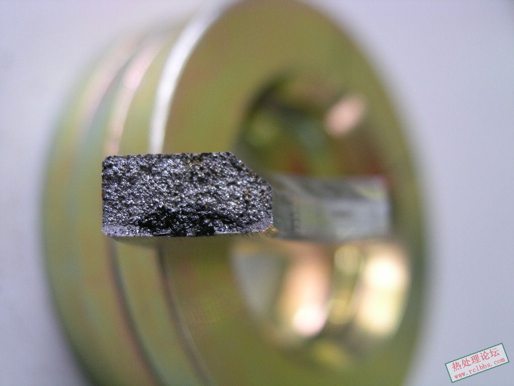

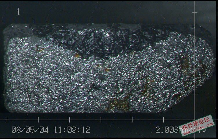

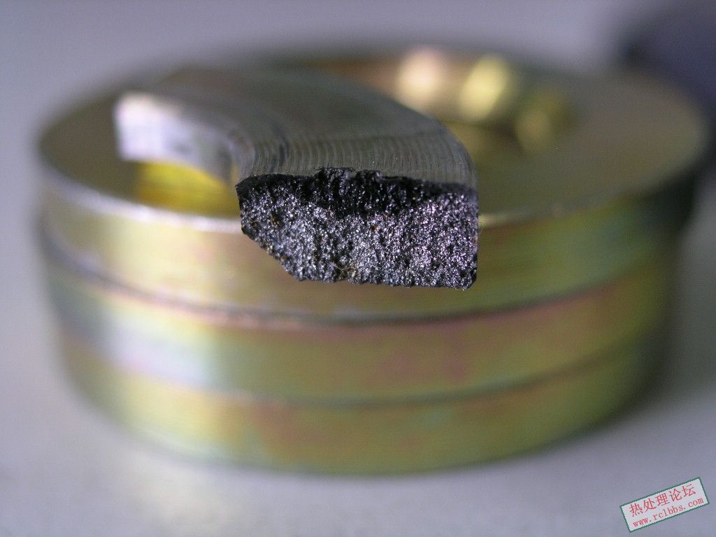

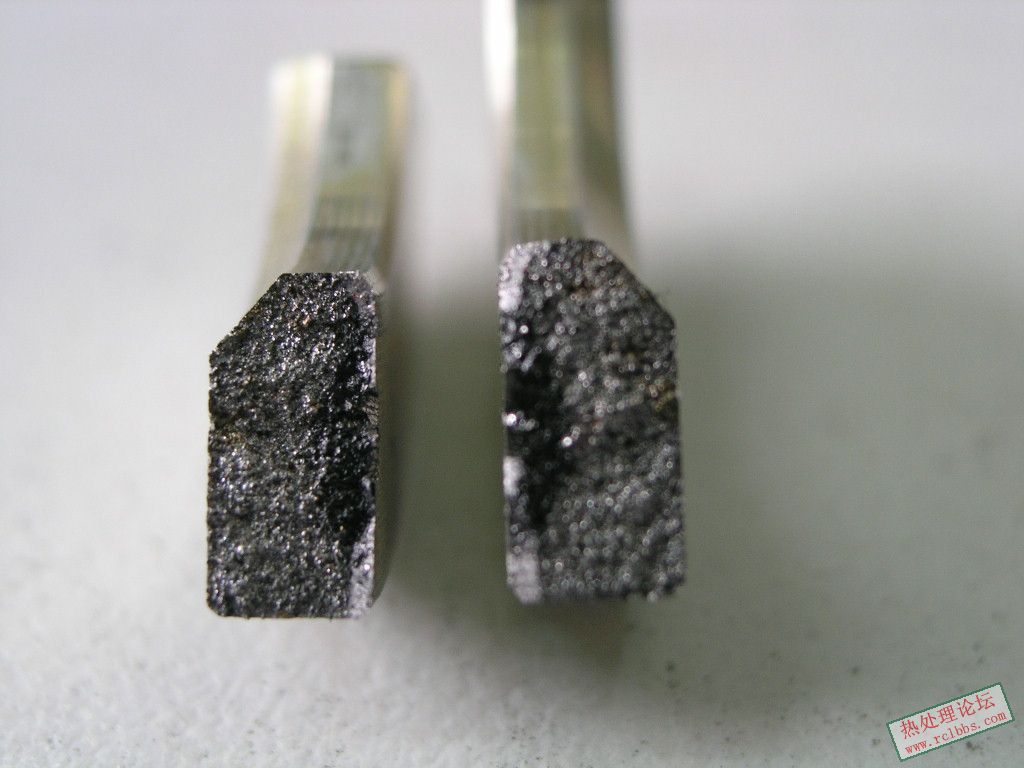

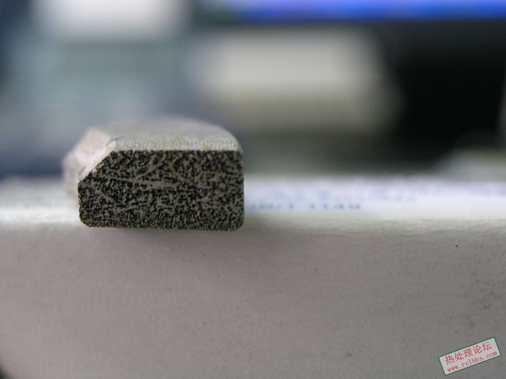

 楼主| 发表于 2008-5-8 20:42:42 | 显示全部楼层
给大家看看低倍的照片 看看有什么好的意见.
发表于 2008-5-8 21:30:40 | 显示全部楼层
酸洗干什么呢?把断口破坏了......
从宏观照片来看,应该是裂纹早就有了。白色条状部分是最后断裂的。轻轻一压,就断......
淬火裂纹?原材料?过热?氢脆?从你提供的照片还不足判断真正的原因。
这和取样部位?断口扫描?工艺分析等等相关。
以上仅仅是个人的理解
发表于 2008-5-9 14:28:37 | 显示全部楼层
脆断,断裂源位于边部,之前就存在
发表于 2008-5-9 16:25:20 | 显示全部楼层
金相组织无异常,看宏观黑色区域之前已开裂
