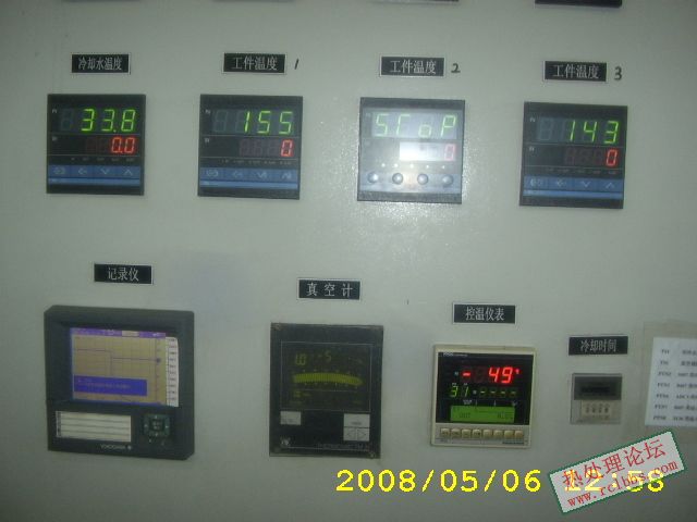

如同图片显示:
真空炉在冷却时控制显示温度为负值,请问各位设备高手,这是什么原因造成的??
炉膛3号热电偶显示143度,控温热电偶温度为-49度.
1号热电偶是工件心部温度.
签到天数: 3068 天
发表于 2008-5-8 22:12:11 | 显示全部楼层
除仪表参数设置错误外,热电偶补偿导线接反也可以导致产生负值.
直接把工件温度3的线接到控制仪表上来试试看.
另外工件温度2怎么显示STOP啊,停止不用了吗?按住左起第二个键1.5秒以上退到运行状态.

 楼主| 发表于 2008-5-9 18:36:58 | 显示全部楼层
回复 2# 的帖子
谢谢.
这是在淬火过程显示的图面.控制柜在和保温过程都是正常的.
另,2号热电偶没有使用.
根据今天的观察,发现电控柜温度有些偏高,虽然有空调制冷.但是在冷却过程中变频器产生了大量的热导致温度升高.-------打开控制柜门用风扇吹冷后,温度又显示正常.
请问这是什么原因?

发表于 2008-7-21 07:20:03 | 显示全部楼层
回复 3# 的帖子
看样子是仪表冷端补偿出了问题,建议换只仪表试试
发表于 2008-7-26 00:04:09 | 显示全部楼层
补偿导线的正负极调换一下试试
发表于 2008-8-27 23:51:53 | 显示全部楼层
应该是仪表端补偿的问题
可能的原因是:由于电控柜温度过高(也就是仪表的端)造成冷端测温超出范围而发生溢出,可能是个BUG.
另外楼上说的补偿导线接反也是可能的情况之一,但通常不会造成这么高的负值.
发表于 2008-11-17 13:26:37 | 显示全部楼层
STOP停止了,第二个键按3秒就好了
