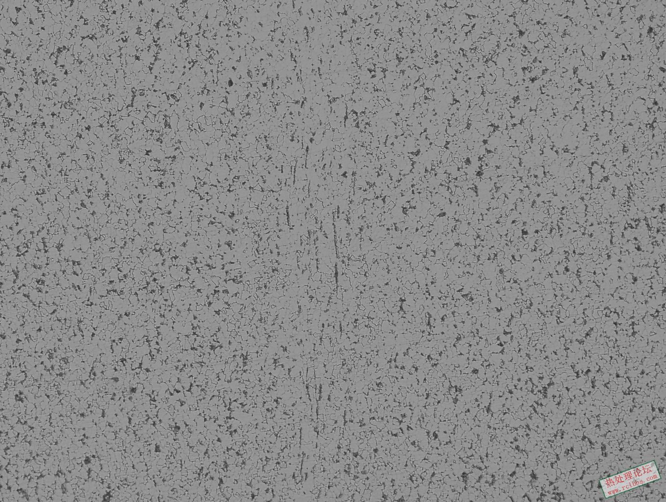

此图为高频焊的焊缝组织,放大240倍。牌号为L415,中间珠光体呈流线状就是焊缝,大概0.08毫米宽,
