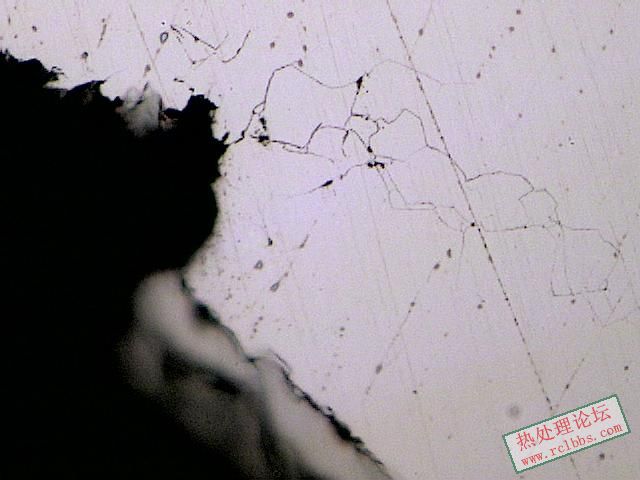

淬火裂纹
淬火后发现裂纹,但组织并不粗大,从裂纹分析应该是加热时过烧.各位可有异议?
发表于 2008-6-14 18:41:46 | 显示全部楼层
有点不明白了
1、调质硬度不均与该问题应该没有直接联系。
2、裂纹部位是在外圆上发现的吗?还是对零件进行横剖才能看到如图片显示的样子,裂纹就在淬硬层与基体交接处?
3、你自己看了图片说“组织并不粗大,从裂纹分析应该是加热时过烧”。你到底是怎么确认过烧的?有点自相矛盾哟。
4、这个样制得有点毛糙哈,划痕那么明显,这么多的小黑点,请问你这个零件的毛坯是怎么做的?从组织并不粗大以及裂纹可能在外圆部位两方面推测是否存在毛坯在零件这个部位是否杂质多?
5、可以在把这个样重新制,还是这个角度,腐蚀后照一张,我们看看组织是否粗大。
发表于 2008-7-7 11:49:28 | 显示全部楼层
回复 5# 的帖子
1,如果是过烧,那么组织肯定粗大,这是个常识。既然组织不粗大,那么肯定不是过烧。
2,起步阶段和最后阶段容易产生裂纹,有两种方法可以解决。一,首、末两端留2~5mm的余量不进行淬火。二,两端的温度低一些。
3,裂纹主要分布在马氏体和索氏体交界的位置,加热时希望能预热一下。
4,调质硬度很不均匀造成应力分布不均匀,从而产生应力集中,应该在调质后在进行回火使之均匀,为下一步作好准备。
