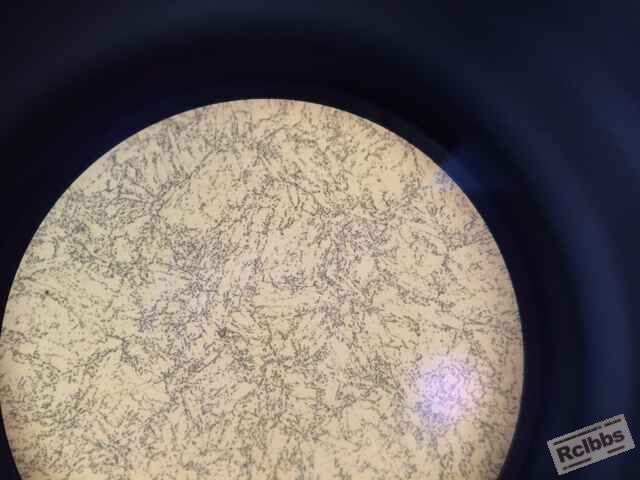

材料为1Cr9Mo,给位帮忙看看组织是什么

也不说说工艺过程!
像是回火索氏体。

马氏体+不均匀分布的未溶碳化物

MYG 发表于 2015-9-24 18:34
也不说说工艺过程!
像是回火索氏体。
先880度,出炉冷了5分钟不到,接着740度退火,600度出炉

fengyonghe 发表于 2015-9-24 19:18
马氏体+不均匀分布的未溶碳化物
不应该有M啊,能指出图中哪里有吗?

忘了说了,HBW大概175
bsh543516227 发表于 2015-9-25 08:14
不应该有M啊,能指出图中哪里有吗?
你没说热处理工艺,此钢为马氏体钢,按未知工艺我只能说是马氏体。不给工艺就按组织判断,给了工艺按工艺判断。
我查了但没查到相图,740度退火,是在γ相区还是在α相区?图片的组织未见铁素体晶粒,看到碳化物颗粒沿着奥氏体晶界析出,所以冷致室温即会转变为马氏体。很低碳马氏体的硬度也是很低的。

发表于 2015-9-25 14:02:00 | 显示全部楼层
典型的保留马氏体特征的马氏体高温回火组织,我们称为回火索氏体。
高温回火后得到的回火索氏体,指马氏体回火时形成的铁素体基体内分布着细小球状碳化物(包括渗碳体)的复相组织。

fengyonghe 发表于 2015-9-25 12:17
我查了但没查到相图,740度退火,是在γ相区还是在α相区?图片的组织未见铁素体晶粒,看到碳化物颗粒沿着 ...
880是在两相区,740已经低于AC1了
高温回火后得到的回火索氏体,指马氏体 ...
请教一下,低碳索氏体和低碳贝氏体如何区分
从工艺角度,那么高温度的回火,有贝氏体也会被分解掉了,不可能还有贝氏体。
从金相角度,高温回火组织里,索氏体是马氏体分解产物,铁素体和碳化物的混合组织,长时间高温回火,碳化物往往会有球化现象。
贝氏体是过冷奥氏体转变产物,按贝氏体形态可分为羽毛状贝氏体、粒状贝氏体、柱状贝氏体、板条状贝氏体、针状贝氏体、片状贝氏体、竹叶状贝氏体、正三角形贝氏体、N形贝氏体、蝴蝶形贝氏体等。
他是在两相区先880度,出炉冷了5分钟不到,接着740度退火,600度出炉。并不是淬回火组织处理工艺!

发表于 2015-9-26 21:47:42 | 显示全部楼层
实质应是退火组织,应未经过马氏体过程。
你那张图片上没有铁素体,可能在其他视场中会发现铁素体,请再仔细观察。

赵晓光 发表于 2015-9-26 21:47
实质应是退火组织,应未经过马氏体过程。
同意,所以就不能得到均匀的球化组织。

我认为是粒状贝氏体+碳化物
